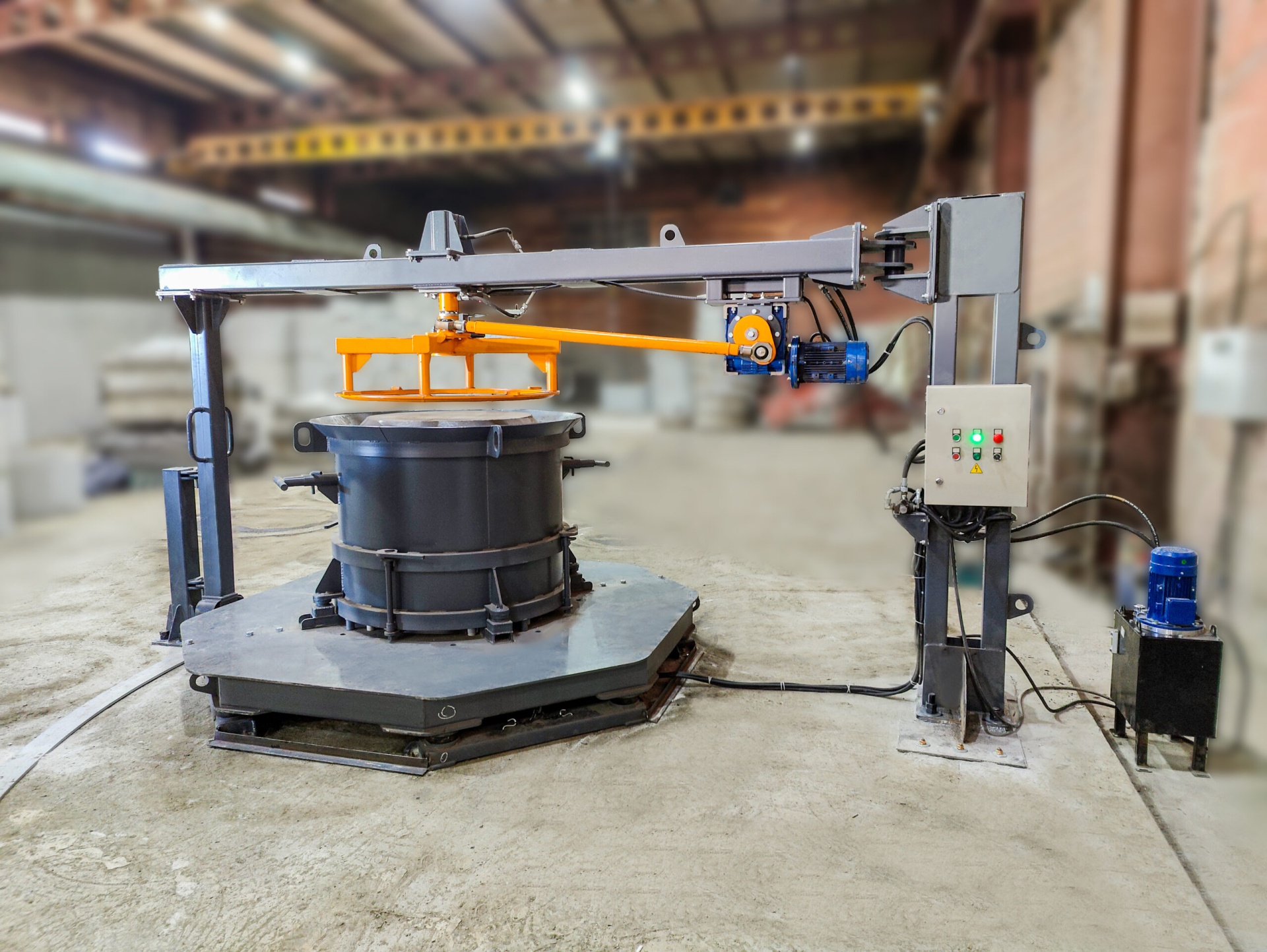

Гидравлическое оборудование для производства бетонных колец методом полусухого вибропрессования «Вибропресс-КС» предназначено для изготовления железобетонных колец по ГОСТ 8020-90 и ГОСТ 8020-2016...
ООО «Строй Маш Киров»Характеристики установки
· Типоразмер выпускаемых изделийКС7, КС10, КС13, КС15
· Возмущающая сила, кН30
· Мощность вибростола, кВт3
· Разночастотная вибрацияОпция
· Установленная мощность, кВт7,4
· Время цикла формования, сек60...180
· Количество формовок за час, шт7...15
· Давление в гидросистеме, мПа7...10
· Напряжение питания, В\Гц380\50
· Обслуживающий персонал, человек2
· Режим работыПолуавтоматический
· Длина, мм4750
· Ширина, мм4950
