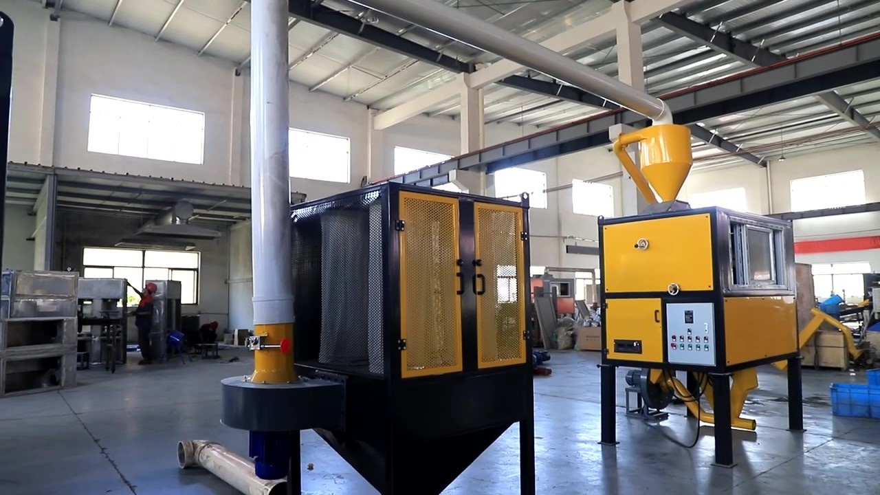

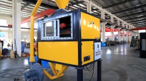

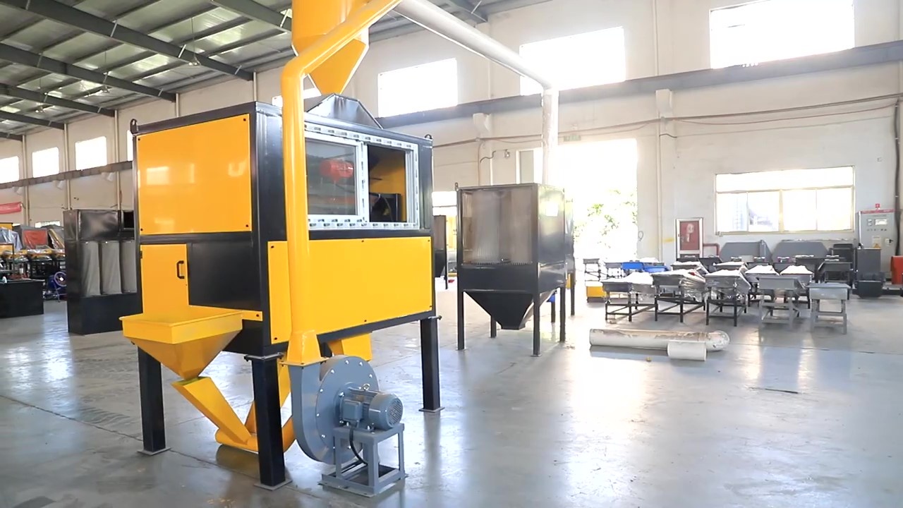

Электростатический сепаратор – оборудование, используемое для разделения смешанной фракции на части (проводники и диэлектрики), обладающие разными параметрами и характеристиками.

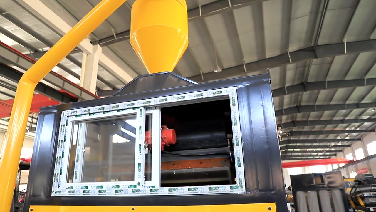

В электростатическом сепараторе барабан снабжен отрицательно заряженным электродом. Частицы материалов, обладающие высокой электропроводностью (например медь, алюминий), попадая в поле действия отрицательного электрода, заряжаются одноименным отрицательным зарядом и потому отталкиваются и ссыпаются в бункер, поставленный на некотором расстоянии от барабана. Частицы, не обладающие электропроводностью (диэлектрики, например изоляция), не способны заряжаться от электрода и потому не отталкиваются и ссыпаются в бункер, расположенный ближе к барабану.
Порядок работы:
  1. Подача смешанной фракции в загрузочную камеру.

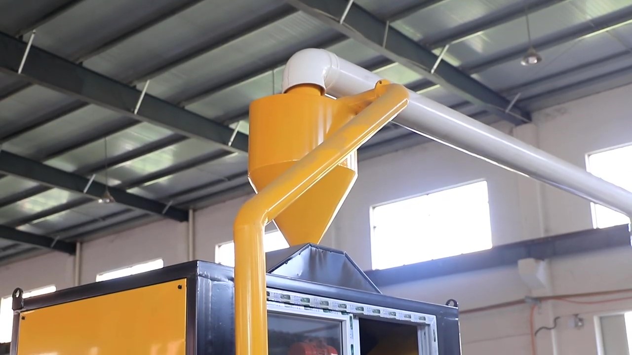

  2. Смешанная фракция из загрузочной камеры попадает в воздухозаборник.
  3. Смешанная фракция выдувается в разгрузочный бункер.

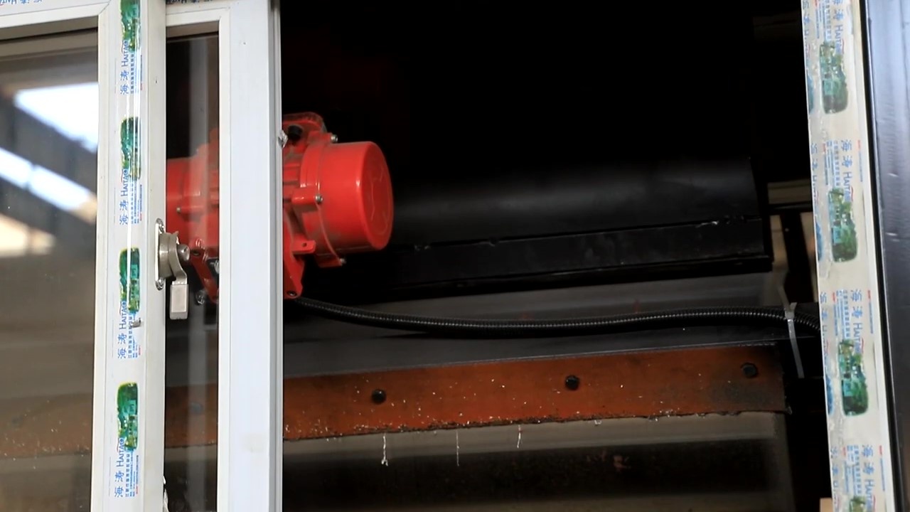

  4. Смешанная фракция, попавшая на электростатический разделительный барабан из разгрузочного бункера, разделяется на чистую медь и чистый пластик по электростатическому принципу.
  5. Смешанная фракция, двигаясь равномерным слоем по барабану – осадительного электрода, попадает в зону действия коронного разряда. Проводники (медь) - отталкиваются от него, а отрицательные ионы, находящиеся на поверхности частиц, прижимают диэлектрики (пластик) к барабану. Так происходит сепарация.
МодельST-1800
Размер материалаот 0,1 до 5 мм.
Производительность200-300 кг/час
Мощность8,09 кВт.
Габариты5500*1400*4000 мм.
Вес1500 кг.
