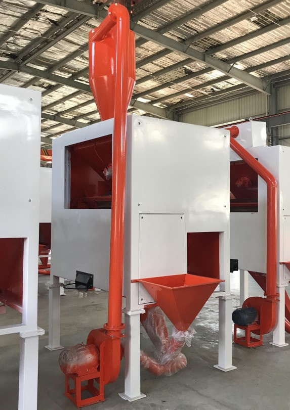

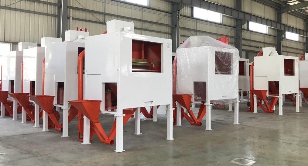

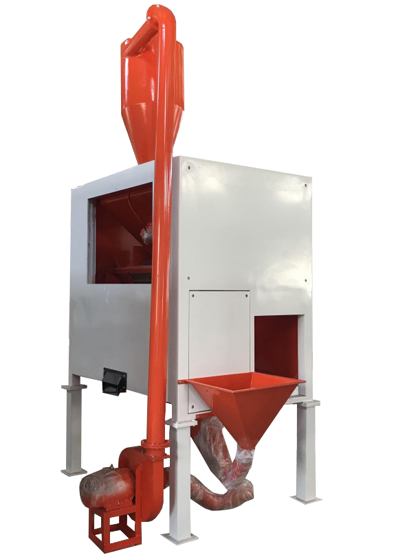

Сепаратор ES-1200 и ES-1800 – оборудование, используемое для разделения смешанной фракции на части (проводники и диэлектрики), обладающие разными параметрами и характеристиками.

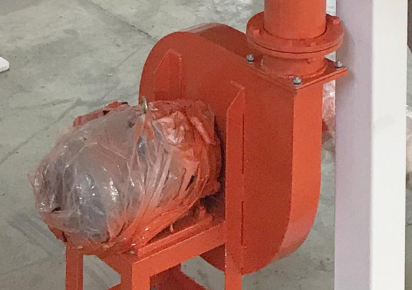

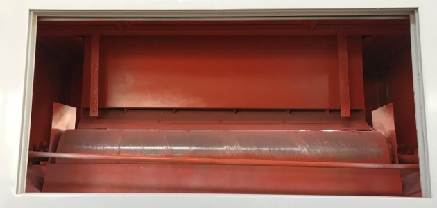

В электростатическом сепараторе барабан снабжен отрицательно заряженным электродом. Частицы материалов, обладающие высокой электропроводностью (например медь, алюминий), попадая в поле действия отрицательного электрода, заряжаются одноименным отрицательным зарядом и потому отталкиваются и ссыпаются в бункер, поставленный на некотором расстоянии от барабана. Частицы, не обладающие электропроводностью (диэлектрики, например изоляция), не способны заряжаться от электрода и потому не отталкиваются и ссыпаются в бункер, расположенный ближе к барабану.

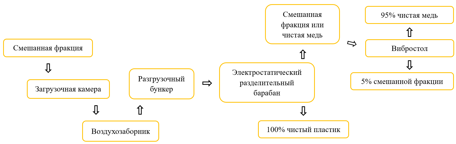

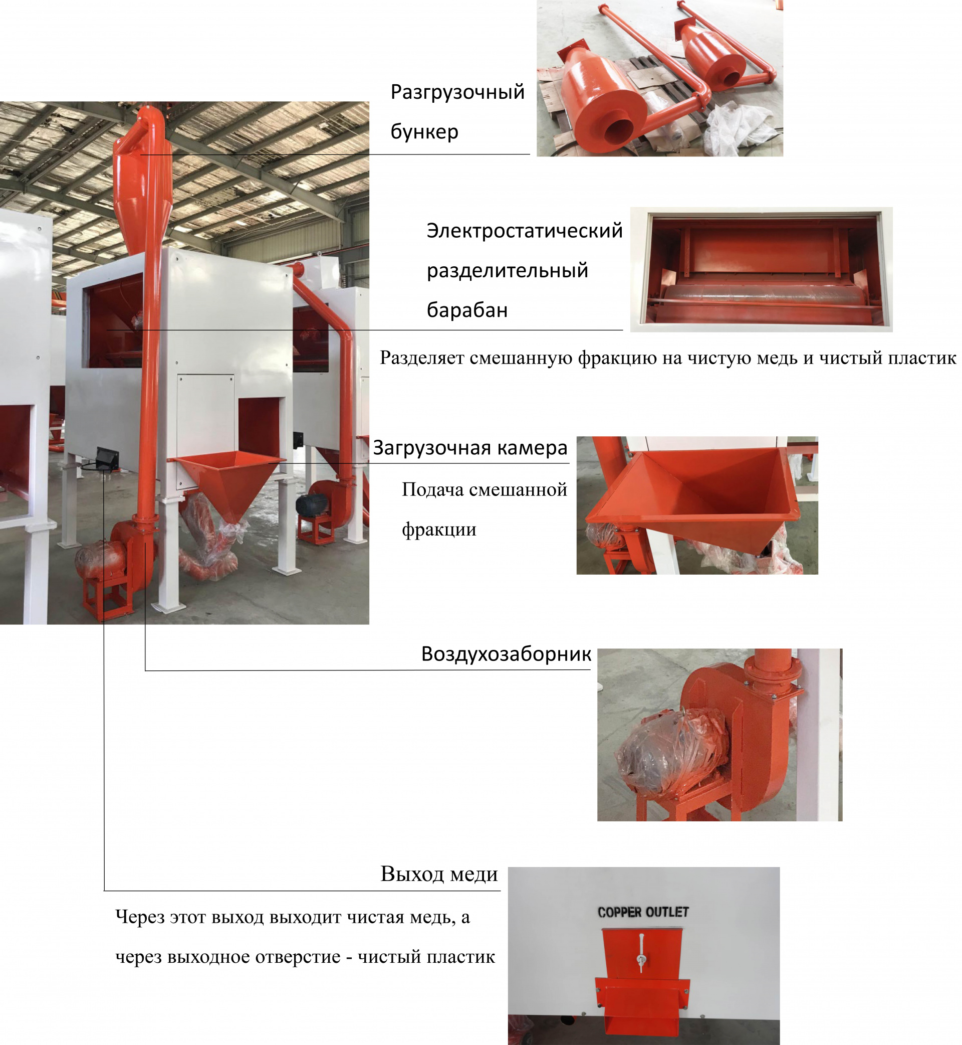

Порядок работы:
  1. Подача смешанной фракции в загрузочную камеру.
  2. Смешанная фракция из загрузочной камеры попадает в воздухозаборник.
  3. Смешанная фракция выдувается в разгрузочный бункер.
  4. Смешанная фракция, попавшая на электростатический разделительный барабан из разгрузочного бункера, разделяется на чистую медь и чистый пластик по электростатическому принципу.
  5. Смешанная фракция, двигаясь равномерным слоем по барабану – осадительного электрода, попадает в зону действия коронного разряда. Проводники (медь) - отталкиваются от него, а отрицательные ионы, находящиеся на поверхности частиц, прижимают диэлектрики (пластик) к барабану. Так происходит сепарация.

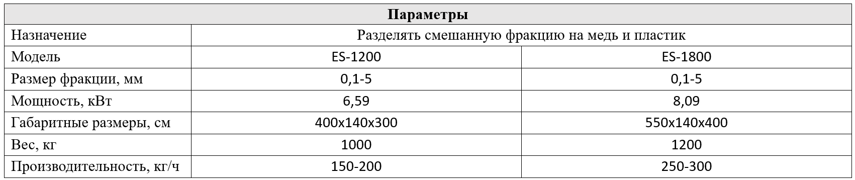

Масса, кг:
1000 / 1200
Мощность, кВт:
6.59 / 8.09
Производительность, кг/ч:
150-200 / 250-300
Размер фракции, мм:
0,1-5
Габаритные размеры, см:
400х140х300 / 550х140х400
