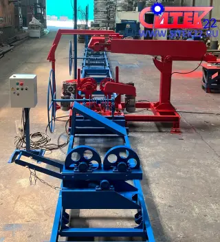

Окорочный станок ОС – 400 производства ООО «СИТЕК» предназначен для снятия коры с бревен. Окорочный станок ОС – 400 производства ООО «СИТЕК» предназначен для снятия коры с бревен. Станок...
Окорочный станок ОС – 400 производства ООО «СИТЕК22» предназначен для снятия коры с бревен. Станок применяется при изготовлении:
-деревянных опор ЛЭП;
-срубов домов ( Преимущества использования окоренного бревна в том, что при его обработке кора убирается, но остаётся нетронутой вся структура древесины, покрытая смолой, что способствует устойчивости бревна к внешним воздействиям долгие годы. Кроме того технология производства окоренных бревен позволяет сократить себестоимость материалов для строительства дома );
-при окорке вместе с корой удаляются песок, или различные включения, попадающие в кору при заготовке и сплаве сырья. Поэтому при распиловке окоренных бревен повышается стойкость пил, а в связи с этим уменьшаются расход инструмента и мощность на пиление. Распиловка получается более чистой, что способствует улучшению качества пиломатериалов. В результате уменьшения скольжения бревен на подающих вальцах увеличивается производительность лесопильных рам.

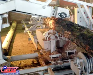

Станок обрабатывает бревна различных пород, в том числе и твердых. Диаметр обрабатываемого бревна от 150 до 400 мм, длина от 3 до 12 метров. Различные породы древесины обладают различными свойствами, даже в пределах одной породы, могут иметь существенные отличия, связанные с условиями окружающей среды. Запатентованная конструкция фрезы обеспечивает окорку бревен различных пород со значительными размерами сучков и значительными искажениями формы, что снижает трудо-временные затраты на подготовку бревен. Глубина обработки фрезы регулируется под различные породы и качество древесины.
С помощью основных технологических параметров: глубина резания и скорость перемещения бревна относительно фрезы, регулируется качество обработки бревна в зависимости от предъявленных требований.
Перед подачей в станок бревно размещается на входном устройстве. Входное устройство предназначено для перемещения и загрузки бревна в станок.

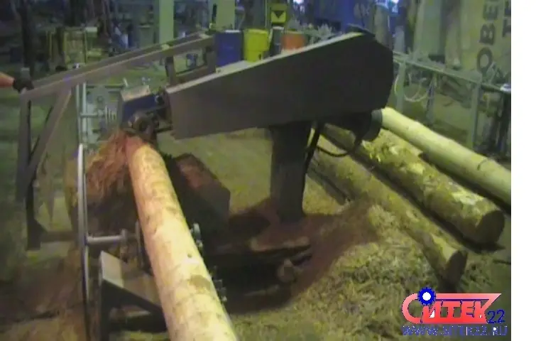

Станок сделан по рычажному принципу. Прижим фрезы к бревну происходит под собственным весом. Крепление фрезы к рычагу реализовано с возможностью поперечного поворота для обхода неровностей поверхности бревна. Использование типовых твердосплавных пластинок, обеспечивает продолжительный срок службы и эффективную работу по твердым сортам дерева с плохо обрабатываемыми сучками. Общая птребляемая мощность 14 кВт.
После окорки бревно выходит на выходное устройство. Выходное устройство обеспечивает съем из станка и сброс бревна.
Блок управления обеспечивает электрическую защиту и включение электроприводов, а также регулировку скорости вращения рябух. Регулировка скорости обеспечивается применением частотного привода. Количество скоростей: три вперед и одна назад.
Скорость движения бревна до 5 м/мин. Усредненная производительность 25-35 м. куб. в смену.
Станок может эксплуатироваться под навесом на открытом воздухе. Температура эксплуатации от +40 до -20С. Станок позволяет обрабатывать сухую и мерзлую древесину.
