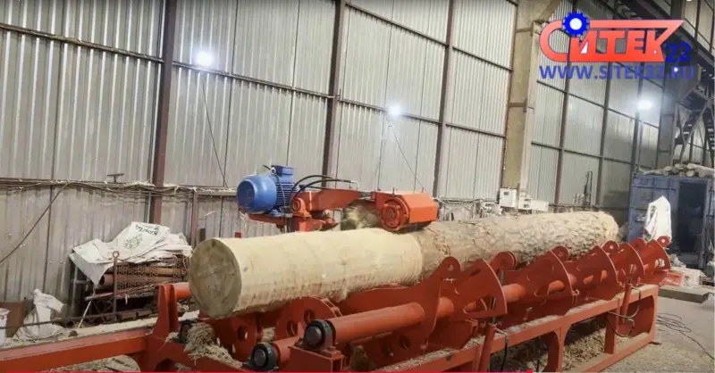

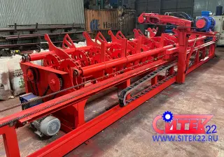

ОС-910 – высокопроизводительный окорочный станок. Снятие коры и вместе с ней загрязнений позволяет увеличить время службу режущего инструмента при распиловки, избавить топливные гранулы от коры...
ОС-910 – высокопроизводительный окорочный станок для работы с лесом диаметром до 1м. Снятие коры и вместе с ней загрязнений позволяет увеличить время службу режущего инструмента при распиловки, избавить топливные гранулы от коры (белые гранулы) тем самым снизить зольность топлива. Станок может обрабатывать древесину с большой кривизной благодаря использованию качающейся фрезерной головки. Мерзлая древесина обрабатывается без сложностей так же, как и свежая. Станки фрезерного типа в отличии от станков роторного типа - режут, а не соскребают. Сорт древесины, её состояние - мороженая или нет, наличие льда, грязи принципиального значения не имеет. Глубина снятия коры плавно регулируется и настраивается на качество обрабатываемой древесины. Станок может быть изготовлен под типовой ряд длин обрабатываемых бревен – 6м и более. Дополнительно в комплект поставки (ЗИП) входят ножи, подшипники, ремни и др. Станок может эксплуатироваться под открытым небом. По желанию заказчика станок может комплектоваться цепным поперечным конвейером подачи бревен и ленточным конвейером стружкоудаления и др. механизацией.
