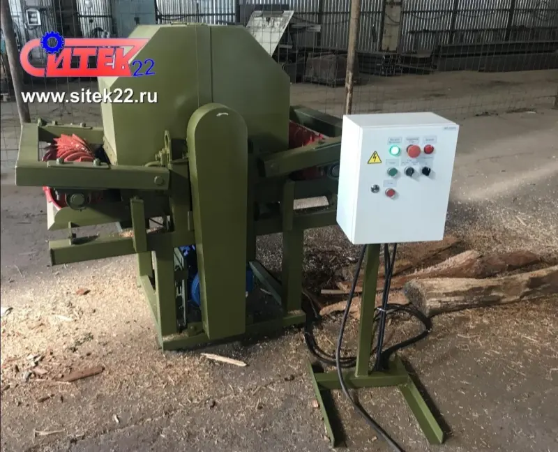

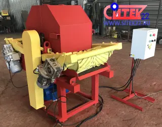

Окорочный станок для горбыля ОСГ–500 - высокопроизводительный станок проходного типа для окорки горбыля.Окорочный станок для горбыля ОСГ–500 - высокопроизводительный станок проходного типа. Станок...

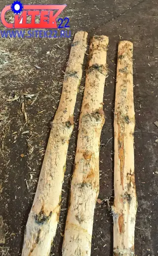

Станок предназначен для снятия коры с древесных отходов деревоперерабатывающих предприятий, для подготовки отходов к измельчению. Щепа, полученная после измельчения, наилучшим образом подходит для получения белых пеллет, топливных гранул, топливных брикетов, древесного угля и листовых материалов.

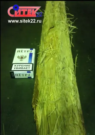

Быстро изнашиваемый режущий инструмент отсутствует, ввиду применения специальных короснимателей (круглозвенная цепь). Цепь можно восстанавливать частично сваркой, заменяя поврежденный участки.
Для снижения износа цепи предусмотрен механизм её смазки.
Станок снабжён частотным приводом, что позволяет настраивать скорость обработки под качество и сорт древесных отходов. Гарантия на станок 1 год.
Производительность станка 4 м. куб/ час. В станок можно запускать сразу по два горбыля одновременно. Для транспортировки одна отправочная единица Д*Ш*В 1700*1200*1700 -600 кг.
