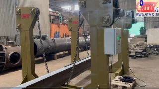

Кантователь цепной КЦП-6 позволяет поднимать, опускать и вращать на произвольный угол кантуемое изделие. Имеется возможность кантовать изделия (балки) переменного сечения по длине c раздельной...
Кантователь цепной КЦП-6 позволяет поднимать, опускать и вращать на произвольный угол кантуемое изделие. Имеется возможность кантовать изделия (балки) переменного сечения по длине c раздельной регулировкой скорости движения цепи. Применение круглозвенной («якорной») цепи в кантователях производства ООО «СИТЕК22» обеспечивают большую надежность в отличие от других производителей где применяются пластинчатые цепи. Круглозвенная цепь обладает большой гибкостью, т. е. может изгибаться во всех плоскостях, пластинчатая цепь изгибается в одной плоскости, что может привести к её поломке, например при небрежной погрузке кантуемой детали краном в кантователь. Круглозвенная цепь не требует обслуживания (смазки) на весь период эксплуатации кантователя в отличие от пластинчатых цепей требующих периодической смазки шарниров для долговременной работы. Круглозвенная цепь устойчива к механическим повреждениям (удары острыми поверхностями), устойчива к повышенным температурам (сварочные работы в непосредственной близости).
