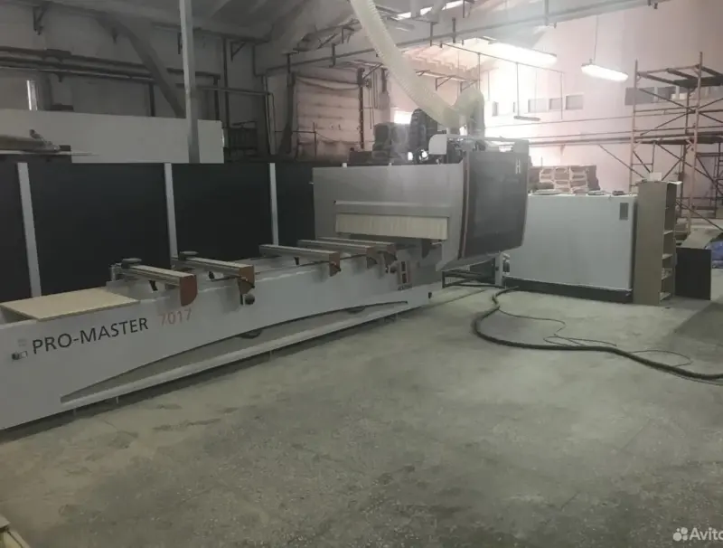

Обрабатывающий центр с ЧПУ PRO-MASTER 7017 Edition
Обновлено 02.06.2026 1020791
СТАНОК PRO-MASTER 7017 - 320K Edition Длина стола между упорами 3,20 м , рабочая зона 8*4м, три оси. Электрошкаф справа Технические характеристики: Размер обработки 320К: Макс. размер заготовки для фрезерования по контуру (не считая радиус фрезы) X = 3425 мм; Максимальное перемещение: X = 3747 мм Обработка в направлениях Y и Z Y = 1287 мм Максимальное перемещение: Y = 1554 мм Z = 325 мм Максимальная высота передвижения для стандартных консолей​ Z = 1-ый уровень 378 мм / 2-ой уровень 478 мм​ Данные измерения верхнего края консоли (без инструмента, без крепления) Максимальная высота заготовки = 180 мм Макс. пропуск на кожухе Y = 1450 мм / версия с буфером = 1370 мм​
ФРЕЗЕРЫЙ ШПИНДЕЛЬ Фрезерный агрегат 7830 мощность: 8 kW (S6/40), 1-но ступенчатый, охлаждение воздухом n(макс.) = 1000 - 24000 об./мин. бесступенчато регулируемый, одноступенчатый ход макс. мощность при 12000 об./мин. до 18000 об./мин. с креплением инструмента HSK-F 63 с резьбовой гайкой с правым подъемом (для инструментов с правым подъемом) с цанговым патроном с хвостовиком HSK Керамический шарико-подшипник (гибрид) Вес инструмента макс.6 кг (вкл. крепление) Инструменты: фрезерный и шлифовальный макс. Ø 160 мм
Сверлильный агрегат 7879, 14 шпинделей 10 вертикальных шпинделей, вызываемых по отдельности Расположение в форме буквы L, 6 в направлении X и 4 в направлении Y Мощность привода 1,7 кВт Растр 32 мм Макс. диаметр сверла: 35 мм Общая длина сверла: 70 мм от привинчиваемого конца (в зависимости от толщины плиты) Ход шпинделя: 70 мм Направление вращения: правый / левый ход попеременно n(макс.) 1000 - 4400 об/мин с бесступенчатой регулировкой Крепление: резьба M 10 - калибровая посадка 11 мм без инструмента, без крепления 4 горизонтальных шпинделя 1 двойной сверлильный шпиндель в направлении Х 1 двойной сверлильный шпиндель в направлении Y Крепление: резьба M 10, калибровая посадка 11 мм Общая длина сверла макс.: 70 мм от привинчиваемого конца без инструмента, без крепления Пильный агрегат Встроенный пильный агрегат для раскроя / вытачивания пазов в направлении X n(макс.) 1000 - 5650 об/мин с бесступенчатой регулировкой Приспособление для крепления инструмента: A = макс. Ø = 125 мм, I Ø = 20 мм, B = макс. 4,0 мм
СТОЛ СТАНКА Стол станка с 6 консолями, из них 4 с пневматическими зажимами, передвигаемыми в направлении X Каждая консоль с 1 упорным винтом сзади и 2 вакуумными присосками без шланга на каждую консоль Индикация и определение консолей и схватов в программе 2 упора сбоку в полях A и D 2 прижимные кромки для фиксации заготовок измерительной ленты для позиционирования консолей Устройство смены инструмента 7888 , 12-местный линейный Pick up Стационарная фиксация на правой стороне станка, поднимается пневматически Макс. Ø инструмента: Место 1-7: Ø 95 мм, место 8-12: Ø 100 мм Макс. вес инструмента: 5 кг / инструмент или 60 кг при полной загрузке возможность комплектации цанговым патроном с HSK-хвостовиком
