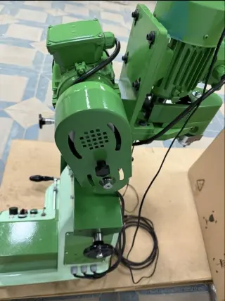

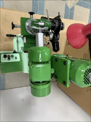

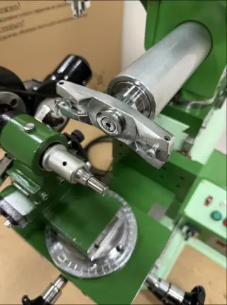

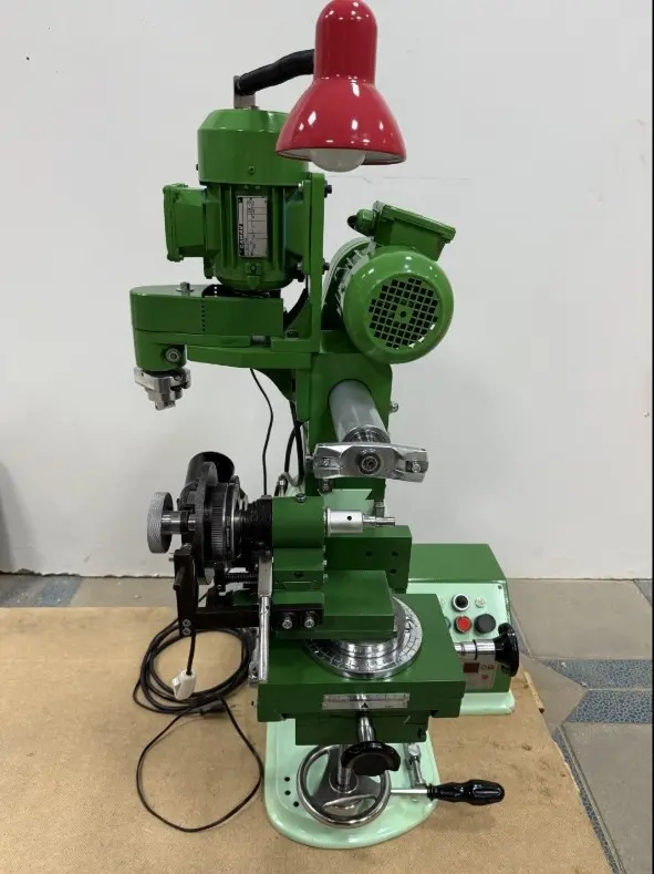

Продаётся ограночно-фрезерный аппарат FK 100 для нанесения алмазной грани, фирма KUTEZ, Турция, 220в. Полный комплект управляющей оснастки, 3 головы (см фото):
  1. Starcut- создающий звёздчатые формы.
  2. Squaring Part- эксцентрик, создание квадратов, многогранников.
  3. S-Part- создание S-образного рисунка, через поперечное сечение детали.
Без цанг и резцов. В отличном состоянии. Диагностика и обслуживание проведены.
FK 100 - состоит из 2 головок: вертикальной головки и горизонтальной головки и имеет функцию быстрого переключения. В комплекте FK 100 - поставляется 3 управляющие оснастки, для создания необходимого вида обработки. Благодаря более чем 13 осям движения, встроенным в корпус и компоненты, обеспечивается высокий уровень гибкости и адаптивности. Просто меняя патроны и цанги, один и тот же аппарат FK 100 может работать с кольцами, браслетами, серьгами и плоскими деталями.
  1. Потребляемая мощность - 0,75Kw
  2. Max частота вращения - 6000 rpm
  3. Количество осей - 13
  4. Вес - 190кг
Пределы осевого перемещения:
  1. Вертикальный - 410мм
  2. Продольный - 221мм
  3. Боковой - 208мм
Размеры:
  1. Длинна - 650мм
  2. Ширина - 500мм
  3. Высота - 950мм
