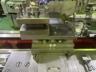

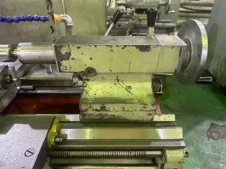

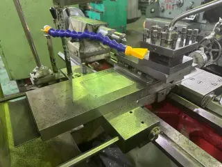

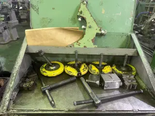

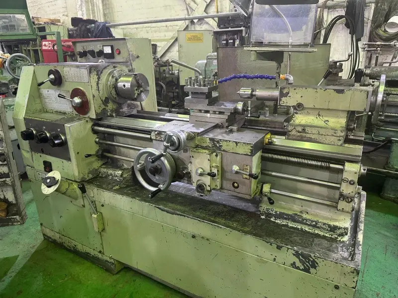

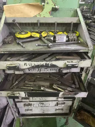

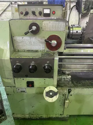

В продаже токарный винторезный станок УТ16ПМ. Станок из НИИ, в родной краске, в идеальном состоянии, направляющие — зеркало, с завода без шлифовок и ремонтов, в комплекте с люнетом и тумбочкой с инструментом. С проверкой в работе.
