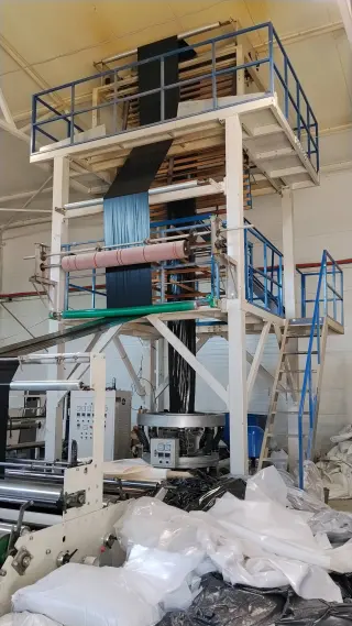

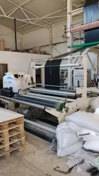

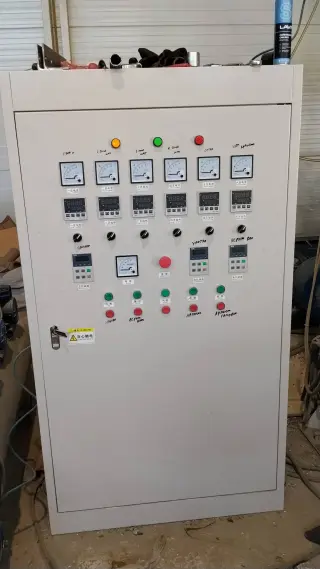

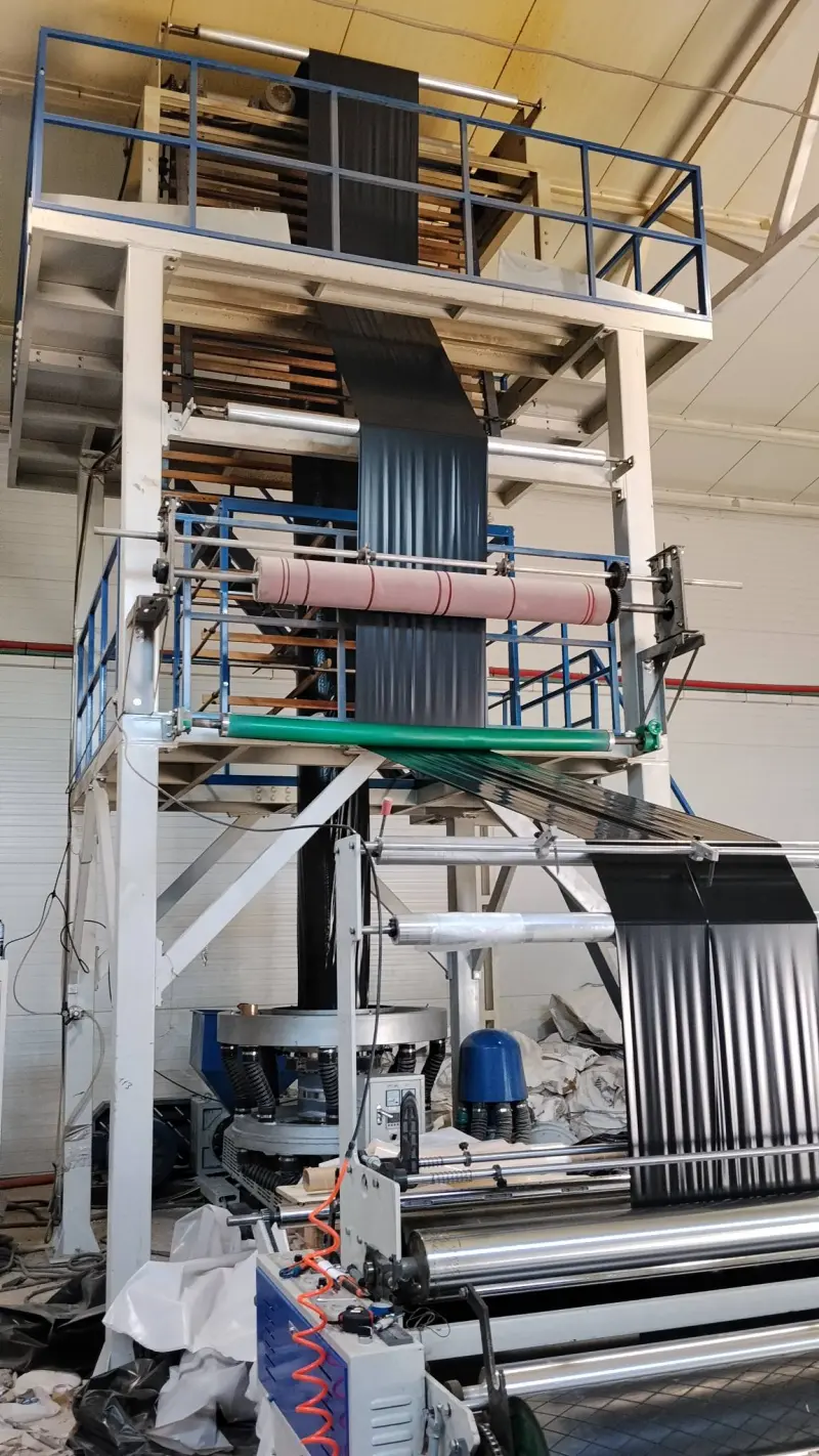

ТЕХНИЧЕСКИЕ ХАРАКТЕРИСТИКИ:
Наименование параметраЗначение
МатериалLDPE, LLDPE
Максимальная ширина пленки1600 мм (фактически 1800мм)
Производительность120 кг/час (зависит от ширины и толщины материала)
Толщина пленки0.020–0.20 мм
Электроподключение380 В, 3 фазы, 50 Гц
Вес оборудования5 000 кг
Габариты7000 × 4000 × 7000 мм
Блок экструзии
- Диаметр шнека75 мм
- Материал шнековой пары38CrMoAlA
- Отношение L/D30:1
ОхлаждениеВоздушный вентилятор — 1/6 ЛС × 3 шт.
Двигатель экструдера45 кВт (управляется инвертором)
РедукторМодель 200
Скорость вращения шнека5–100 об/мин
ГоловкаС узлом вращения
- Диаметр фильеры400/300 мм
- Нагрев30 кВт
- Вентилятор кольца охлаждения7,5 кВт
Обдувочное кольцоКомплект
КорзинаКомплект
Устройство вытяжки
- ТипФальцующее и складывающее устройство
- Ширина валов1800 мм
- Двигатель1,5 кВт (управляется инвертором)
- Прижатие валовПневматическое
- Скорость вытяжки5–40 м/мин
Намотка
- Тип намоткиСпина к спине
- Вал250 × 1800 мм
- Вал банан2 шт.
- Макс. диаметр намотки600 мм
- Пневмоштанги4 шт.
Дополнительное оборудованиеУзел отвода кромки, обрезные и вскрывные ножи, вентилятор, счётчики метража (в комплекте)
ЦЕНА ОБСУЖДАЕТСЯ!!!
Производство Китай.
Произведен и запущен в 2025 году. Работал не на полную мощность
Можно посмотреть в работе. Московская область, Подольский район
