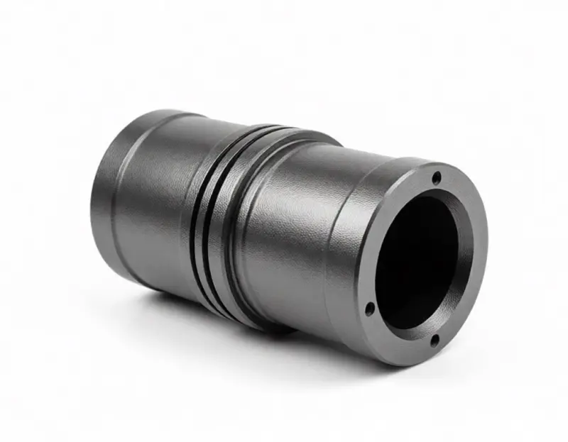

Гильза 3 ст. 105П50/15-4 для компрессора 305ВП-16/70
Гильза цилиндра 3 ст. 105П50/15-4 - это высокотехнологичный сменный конструкционный элемент цилиндропоршневой группы, предназначенный для защиты внутренних стенок цилиндра от интенсивного трения, температурного воздействия и износа. Данная деталь разработана специально для эксплуатации в промышленных поршневых крейцкопфных компрессорных установках (базовые серии 305ВП-16/70, 205ВП, 205ГП, 305ГП, 405ГП и их модификации).
Деталь устанавливается в блок-цилиндр третьей ступени сжатия. На этом этапе технологического процесса рабочая среда (воздух, азот, водород, кислород или сопутствующие газы) уже находится под высоким промежуточным давлением. Из-за этого к узлу предъявляются строгие эксплуатационные требования:
  • Снижение триботехнических нагрузок: внутренняя поверхность (зеркало цилиндра) минимизирует коэффициент трения в паре с поршневыми кольцами.
  • Герметизация рабочей камеры: точные геометрические параметры предотвращают прорыв сжимаемого газа в смежные полости цилиндра.
  • Отвод избыточного тепла: гильза участвует в теплообмене, передавая тепловую энергию от трения и сжатия газа к рубашке охлаждения.
Материал и технология обработки
Гильза 105П50/15-4 изготавливается методом центробежного литья из специализированного износостойкого модифицированного чугуна (специального чугуна). Использование мелкозернистого серого или легированного чугуна обеспечивает:
  1. Высокую антифрикционную стойкость: графитовые включения в структуре материала удерживают масляную пленку, исключая риски «сухого» трения и задиров.
  2. Устойчивость к знакопеременным нагрузкам: материал эффективно поглощает микровибрации и противостоит усталостным деформациям.
  3. Финишную обработку (Хонингование): рабочее зеркало подвергается прецизионному плосковершинному хонингованию. Это формирует строго заданную шероховатость поверхности для идеальной приработки поршневых колец (например, типа 5П50/15-2-2).
Преимущества применения оригинальной гильзы
  • Ремонтопригодность оборудования: сменная втулочная конструкция избавляет от необходимости дорогостоящей замены или расточки всего станочного блока цилиндра. При критическом износе демонтируется только сама гильза.
  • Идеальная сопрягаемость: строгое соответствие допускам по чертежу 105П50/15-4 исключает перекосы поршня и неравномерный износ уплотнений при монтаже.
  • Герметичность посадки: для фиксации и уплотнения гильзы в цилиндре применяются специализированные резиновые кольца (например, кольцо уплотнительное 3 ст. 200-210-58-2-6), предотвращающие утечки охлаждающей жидкости.
Рекомендации по монтажу и обслуживанию
При замене гильзы 3-й ступени необходимо строго соблюдать регламент завода-изготовителя. Перед запрессовкой проверяется чистота посадочных мест блока цилиндров и заменяются все уплотнительные элементы. Контроль технического состояния в процессе эксплуатации включает замер внутреннего диаметра нутромером в нескольких плоскостях для выявления возможного овального или конусного износа стенок.
