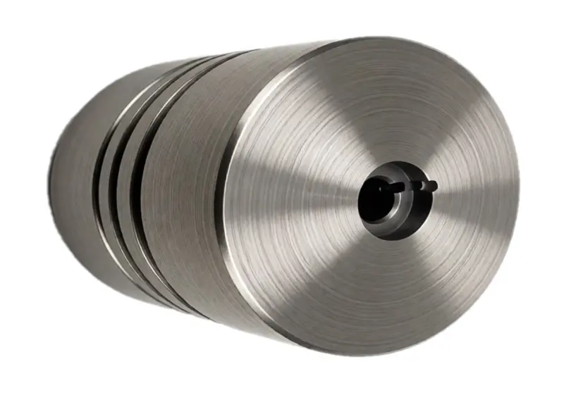

Поршень 3 ст. 105П50/15-2-3 для промышленных компрессорных установок
Поршень 3 ст. 105П50/15-2-3 представляет собой высоконагруженный элемент цилиндровой группы, задействованный в технологическом процессе многоступенчатого сжатия газов и воздуха. Данный узел спроектирован для установки на тяжелые стационарные поршневые компрессоры на оппозитной базе 305ВП-16/70, а также совместим с рядом модификаций, включая 205ВП-16/70 и газовые/водородные машины серии 305ГП.

При производстве поршня 3-й ст. по чертежу 105П50/15-2-3 предъявляются жесткие требования к металловедению и механической обработке:
  1. Материал отливки. Модификация выполняется из специального перлитного серого чугуна (СЧ) повышенной прочности. Чугунная структура гарантирует великолепную формоустойчивость, низкий коэффициент теплового расширения и высокую сопротивляемость усталостным разрушениям при знакопеременных нагрузках.
  2. Геометрия канавок под уплотнения. На цилиндрической поверхности поршня проточены ручьи под поршневые кольца (типоразмер У145х6 или аналогичные в зависимости от исполнения). Прецизионная точность шага и глубины канавок предотвращает радиальный люфт колец.
  3. Сопряжение со штоком. Конструкция предусматривает сквозное пальцевое или штоковое крепление с упорным торцом под гайку 5П48-2-4. Это обеспечивает жесткую соосность со штоком 105П50/15-2-5 и исключает перекос поршня внутри зеркала гильзы цилиндра.
Технические характеристики узла
  • Заводской чертежный номер: 105П50/15-2-3
  • Масса «голой» детали (нетто): 11,2 кг (чугунное исполнение)
  • Основной рабочий диаметр: 145 мм (соответствует калибру гильзы 3-й ступени)
  • Тип используемых колец: Поршневые уплотнительные кольца У145х6
Регламент дефектовки и критерии замены детали
В рамках технического обслуживания (ТО-2) и капитального ремонта компрессора 305ВП-16/70, поршень 105П50/15-2-3 подлежит обязательной замене или восстановлению при фиксации следующих дефектов:
  • Износ ручьев (канавок): Увеличение высоты канавки под кольцо сверх допустимого чертежного зазора (ведет к снижению компрессии и "эффекту насоса" для смазки).
  • Истирание юбки поршня: Появление выработки, приводящей к увеличению радиального зазора между поршнем и гильзой цилиндра 3-й ступени (вызывает стуки и задиры зеркала).
  • Микротрещины: Термические или механические трещины на днище поршня, выявляемые методом цветной или магнитопорошковой дефектоскопии.
Монтажные рекомендации
При установке поршня на шток 105П50/15-2-5 необходимо строго контролировать момент затяжки крепежной гайки. Величина линейного «вредного пространства» со стороны передней и задней крышек цилиндра выставляется с помощью смещения штока в крейцкопфе и проверяется свинцовыми оттисками. Особое внимание уделяется тепловому зазору в замках поршневых колец У145х6, который должен компенсировать температурное расширение чугуна при пиковых режимах работы.
