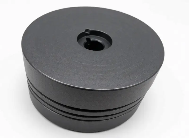

Поршень 1 ст. 105П50/15-2-1 для промышленных компрессоров
Поршень 1 ст. 105П50/15-2-1 - это оригинальная чугунная деталь цилиндрической формы, предназначенная для установки в цилиндры низкого давления (первой ступени сжатия) промышленных крейцкопфных компрессоров. Узел совершает возвратно-поступательные движения внутри цилиндра, преобразуя механическую энергию вращения вала в изменение давления воздушной или газовой среды.
Наша компания осуществляет прямые поставки оригинальных поршней 105П50/15-2-1 и сопутствующих деталей поршневой группы напрямую с завода-изготовителя. Все изделия проходят строгий технический контроль (ОТК), имеют паспорта качества и сертифицированы для эксплуатации на опасных производственных объектах.
Технические характеристики и геометрические параметры
  • Чертежный номер (артикул): 105П50/15-2-1 (5П4501521)
  • Номинальный диаметр (Ф): 500 мм
  • Высота поршня (h): 153 мм
  • Масса детали (чистый вес): 44,8 кг
  • Материал корпуса: специальный серый чугун (СЧ)
  • Совместимый шток: 105П50/15-2-5
  • Количество поршневых колец: 2 шт. (тип 5П50/15-2-2)
Область применения и совместимость с компрессорами
Чугунный поршень диаметром 500 мм разработан для тяжелого компрессорного оборудования, работающего на предприятиях нефтехимической, металлургической, добывающей и энергетической отраслей.
Деталь 105П50/15-2-1 является штатным узлом для следующих типов компрессорных установок:
  • Воздушные поршневые компрессоры: 305ВП-16/70, 205ВП-16/70.
  • Газовые компрессорные станции: 305ГП-16/70, 205ГП-16/70.
  • Специальные водородные установки: 405ГП-15/70.
Примечание для инженеров: Узел работает в связке со штоком 105П50/15-2-5 на базе рамы 505Псб. Использование неоригинальных аналогов ведет к нарушению балансировки поршневой группы и ускоренному износу направляющих крейцкопфа.
Конструктивные преимущества детали
  • Стабильность геометрии: Использование качественного модифицированного чугуна предотвращает деформацию поршня при критическом сжатии газа и сильном нагреве рабочей зоны.
  • Минимальное трение: Финишная шлифовка наружной юбки поршня снижает коэффициент трения о зеркало втулки (гильзы) цилиндра 405П50/15-1, увеличивая межсервисный интервал компрессора 305ВП-16/70.
  • Идеальная соосность: Посадочное отверстие под шток выполнено с микронным допуском, что исключает биение и перекос поршня во время работы компрессора.
Сопутствующие запчасти для ТО компрессора 305ВП-16/70
Для проведения капитального или текущего ремонта цилиндра I ступени вы можете заказать у нас полный комплект расходных материалов и сопутствующих узлов:
  1. Кольцо поршневое 1 ст. (5П50/15-2-2) - уплотнительные элементы для поддержания компрессии.
  2. Шток 1-3 ступени (105П50/15-2-5) - передает усилие от крейцкопфа к поршню.
  3. Гайка штока (5П48-2-4) - для надежной фиксации поршня на валу.
  4. Клапаны ПИК 165-0,4АМ / ПИК 165-2,5АМ - всасывающие и нагнетательные клапаны первой ступени.
Правила монтажа и регламент дефектовки
В соответствии с техническим паспортом оборудования, замена поршня 105П50/15-2-1 производится при обнаружении следующих дефектов:
  • Износ, смятие или увеличение ширины ручьев (канавок) под поршневые кольца.
  • Наличие глубоких задиров, трещин или сколов на торцах или юбке поршня.
  • Выработка внутреннего посадочного конуса.
При монтаже поршневой группы обязательно используйте специализированный инструмент. После фиксации поршня на штоке гайкой 5П48-2-4 необходимо в обязательном порядке проверить величину линейного зазора («вредного пространства») между днищем поршня и крышкой цилиндра в крайних положениях вала.
