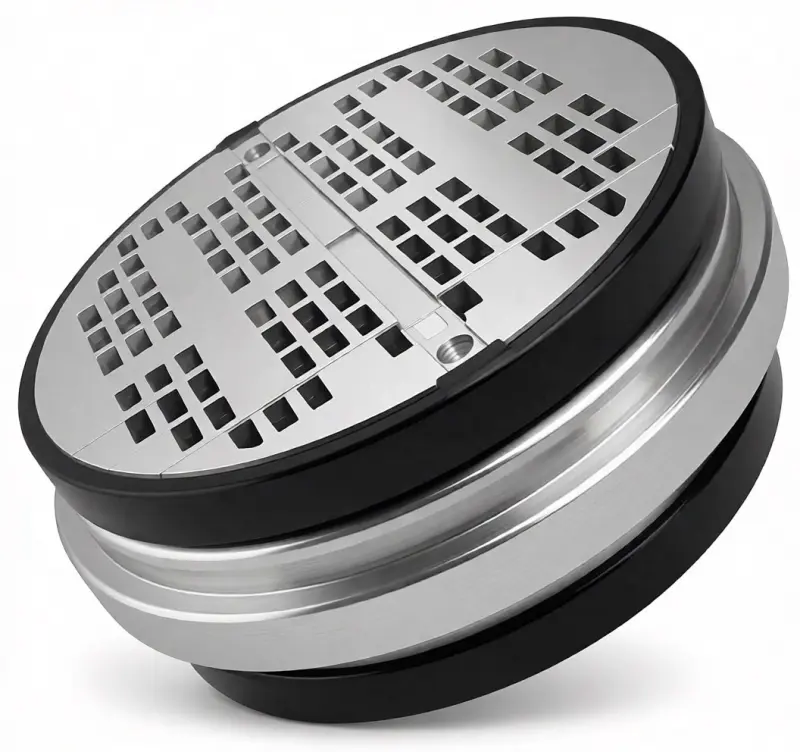

Сфера применения клапана ПИК 155-2,5АМ
Клапан ПИК 155-2,5АМ представляет собой высоконагруженный прямоточный самодействующий клапан индивидуального типа. Он разработан для комплектации цилиндров средних и первых ступеней поршневых компрессорных установок (например, линеек ВП3-20/9, ВП-20/8), работающих со значительными межступенчатыми перепадами давлений. Маркировка «2,5» указывает на способность узла стабильно выдерживать дифференциальное давление до 2,5 МПа, что принципиально отличает его от низконапорных модификаций.
Ниже представлен уникальный, профессиональный инженерно-технический обзор оборудования, подготовленный практикующим механиком.
Конструктивная специфика и физика процессов
  • Высокопрочное исполнение корпуса: В отличие от литых алюминиевых моделей на низкое давление, седло клапана ПИК 155-2,5АМ изготавливается из высокопрочного чугуна или конструкционной легированной стали. Это исключает пластическую деформацию посадочных поверхностей при пиковых нагрузках.
  • Линейная аэродинамика: Прямоточная траектория минимизирует паразитные завихрения газового потока. Благодаря этому снижаются общие энергетические потери компрессора на продавливание среды через клапанную плиту.
  • Усиленный амортизационный демпфер (индекс АМ): Механизм снабжен встроенной демпфирующей системой. Она гасит кинетическую энергию полосовых пластин при их соударении с ограничителем хода, предотвращая наклеп и сколы металла на частотах до 750 об/мин.
Инженерно-технические характеристики клапана ПИК 155-2,5АМ
  • Посадочный наружный диаметр: 155 мм (полный габарит по прижимному буртику — 168 мм).
  • Монтажная высота в сборе: 65 мм.
  • Максимальный перепад давления (дифференциальный): 2,5 МПа (25 кгс/см²).
  • Полезная площадь живого сечения щелей: 52,6 см².
  • Конструктивная масса узла: 5,4 кг (за счет стального/чугунного исполнения).
