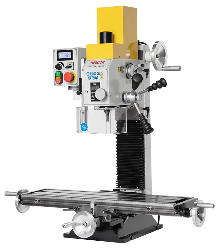

  1. Производительный настольный мини фрезерный станок с электронным регулированием числа оборотов шпинделя.
  2. Цифровая индикация перемещения пиноли, цена деления 0,05 мм.
  3. Шлифованный закаленный стол размером 700х180.
  4. Высокая точность вращения - радиальное биение шпинделя менее 0,01 мм.
  5. Отлично читаемая цифровая индикация числа оборотов.
  6. Два режима подачи пиноли: грубая и точная микрометрическая.
  7. Шлифованные и шабреные направляющие типа “ласточкин хвост”, регулируемые клиновыми планками.
  8. Поворотная на ± 90° фрезерная головка с возможностью работы в любом промежуточном положении.
  9. Регулируемые гайки на всех ходовых винтах позволяют полностью устранить люфт.
  10. Защищенная кожухом направляющая фрезерной головки.
  11. Высокопроизводительный коллекторный двигатель.
  12. Короткая кинематическая цепь.
  13. Удобная и эргономичная панель управления.
  14. Правое-левое вращение шпинделя.
  15. Защита направляющих от попадания стружки.
  16. Большеразмерный защитный экран с конечным выключателем.
  17. Регулируемые упоры перемещения стола, легко читаемая измерительная шкала на фронтальной части стола.
  18. Отличная точность и большие возможности по очень хорошей цене.
Цифровая индикация подачи пинолиПульт управленияРукоятка грубой подачи пинолиРукоятка переключения диапазонов вращения
Точная микрометрическая подача пиноли, цена деления 0,01 ммКомпактный и удобный, цифровая индикация оборотовБыстрый ход с помощью рукоятки грубой подачиЛегкое переключение между верхним и нижним диапазоном
Шкала поворота фрезерной головкиЗащитный экранТелескопическая защита направляющихМаховик подачи колонны шпинделя по оси Z
Поворот головки на угол ± 90° с фиксацией в любом положении, упор для угла 0°Защита оператора от стружки, блокировка шпинделя при открытом экранеГарантирует чистоту направляющих от стружки, пыли и маслаЦена деления лимба0,05 мм, измерительная шкала по оси Z
Рабочий столНаправляющие типа ласточкин хвост по осям X, YМаховик подачи стола по оси YМаховик подачи стола по оси X
Закаленный шлифованный стол 700x180 мм с тремя Т-образными пазамиТочные шабреные направляющие с зажимными рукояткамиЦена деления лимба0,05 ммЦена деления лимба0,05 мм, измерительная шкала по оси X
