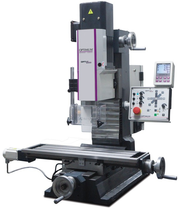

Станок фрезерный настольный Optimum MH25SV
Обновлено 25.02.2023 96657
Главные аргументы: качество, эффективность и цена
  1. Новейший станок последнего поколения от Optimum Maschinen.
  2. Жесткий и точный настольный фрезерный станок с автоматической подачей по всем осям, УЦИ и электронным управлением оборотами шпинделя.
  3. Массивная коробчатая колонна с направляющей типа “ласточкин хвост”, обеспечивающая отличную точность обработки.
  4. Бесступенчатое регулирование скорости шпинделя в очень широком диапазоне.
  5. Плавное управление оборотами шпинделя (Vario speed) с помощью высококачественного частотного инвертора.
  6. Цифровая индикация оборотов шпинделя.
  7. Индикация координат с помощью УЦИ DRO5.
  8. Легкое и быстрое позиционирование станка.
  9. Противовес фрезерной головки повышает точность обработки и облегчает перемещение по оси Z.
  10. Поворотная на ± 45° фрезерная головка с возможностью работы в любом промежуточном положении.
  11. Массивный, жесткий, большеразмерный координатный стол с точно обработанной поверхностью.
  12. Регулируемые гайки на всех ходовых винтах позволяют полностью устранить люфт.
  13. Быстрая и простая смена инструмента с помощью встроенного зажимного устройства.
  14. Шлифованные и шабрёные направляющие, защищенные от попадания стружки.
  15. Защита направляющей по оси Z из нержавеющей стали.
  16. Конечные датчики по всем трем осям.
  17. Прекращение подачи по осям при остановке шпинделя.
  18. Съемная панель управления, правое-левое вращение шпинделя.
  19. Большеразмерный защитный экран с конечным выключателем.
  20. Большие возможности по очень хорошей цене.
Основные технические характеристики станка
МодельMH25SV
Номер арт.333 8160
Цена (без учета НДС), руб485 000
Цена (с учетом НДС), руб513 000
Наличиена складе
Технические характеристики
Электропитание
Общая потребляемая мощность2 кВт 220 В ~50 Гц
Привод шпинделя1,5 кВт
Параметры инструмента
Максимальный диаметр рассверливания в стали25 мм
Максимальный диаметр сверления в стали20 мм
Максимальный диаметр торцевой фрезы63 мм
Максимальный диаметр концевой фрезы25 мм
Шпиндель
Приводной механизмбесступенчатое регулирование
Число оборотов шпинделя200 - 4000 об/мин
Конец шпинделяВТ 30
Поворот фрезерной головки± 45°
Вылет оси шпинделя185 мм
Координатный стол
Размер стола620 х 180 мм
Размер Т-образных пазов12 мм
Расстояние между пазами50 мм
Количество пазов3
Расстояние шпиндель-стол300 мм
Максимальная нагрузка на стол50 кг
Перемещения
Перемещение по оси X (автоматически)400 мм
Перемещение по оси Y (автоматически)210 мм
Перемещение по оси Z (автоматически)270 мм
Подачи
Подача по оси X (мин/макс)150 / 930 мм/мин
Подача по оси Y (мин/макс)100 / 580 мм/мин
Подача по оси Z (мин/макс)80 / 450 мм/мин
Габаритные размеры
Длина970 мм
Ширина975 мм
Высота1025 мм
Масса станка200 кг
