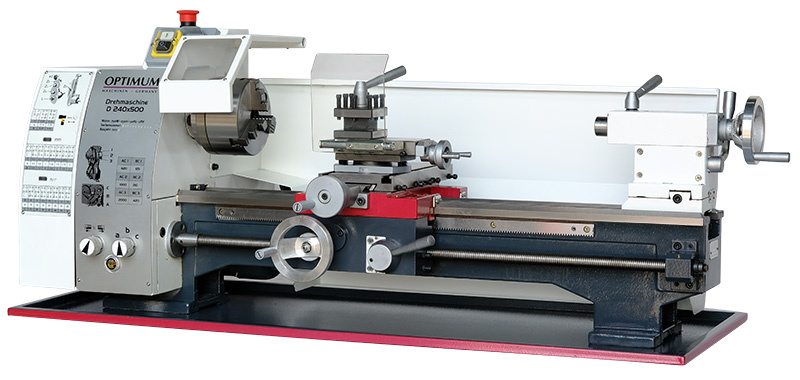

Станок токарный настольный Optimum D240x500
Обновлено 07.07.2026 426739
Главные аргументы: качество, эффективность и цена
  1. Настольный токарный станок для ответственных работ: коробка подач с масляной ванной, проходное отверстие шпинделя 26 мм, максимальная высота державки резца 13 мм. Идеален для изготовления небольших деталей приборов и механизмов и продвинутого домашнего использования.
  2. Надежное и долговечное оборудование промышленного класса, рассчитано на 8-часовую работу 5 дней в неделю в условиях производственного предприятия.
  3. Закаленный шлифованный шпиндель (радиальное биение менее 0,009 мм), установленный на точные роликоподшипники класса точности Р5.
  4. Призматические направляющие станины из серого чугуна, индуктивно закаленные и отшлифованные (HRC 42 - 52).
  5. Ходовой винт для нарезания резьбы и автоматической продольной подачи.
  6. Радиальное биение токарного патрона менее 0,04 мм.
  7. Трапецеидальная резьба ходового винта.
  8. Автоматическая продольная подача, направление подачи не зависит от направления вращения шпинделя.
  9. Продольная, поперечная и верхняя каретки суппорта.
  10. Нарезание метрических и дюймовых резьб.
  11. Цена деления лимбов поперечной/верхней кареток суппорта 0,04/0,01 мм.
  12. Цена деления лимба пиноли задней бабки 0,02 мм.
  13. Быстрый зажим пиноли задней бабки эксцентриковым рычагом.
  14. Поперечное смещение задней бабки для точения длинных конусов.
  15. Станина прошла естественное старение в течение не менее 6 месяцев.
  16. Сменные шестерни обеспечивают большой диапазон нарезаемых резьб.
  17. Высокопроизводительный необслуживаемый двигатель.
  18. Двойной упорный подшипник ходового винта.
  19. Кожух патрона с конечным выключателем.
  20. Подшипники высокой грузоподъемности.
  21. Правое/левое вращение шпинделя.
  22. Кнопка аварийной остановки.
  23. Отличная точность и большие возможности по очень хорошей цене.
Суппорт станкаТокарный патронРезцедержательПульт управления
Высокая точность перемещений по всем направлениямМеханический 3-х кулачковый патрон Ø125 ммРезцедержатель для токарных резцов
высотой до 12 мм
Компактный и удобный, кнопка аварийной остановки
Рукоятка поперечной подачи каретки суппортаРукоятка грубой подачи суппортаЗубчатая рейка
и ходовой винт
Рукоятка продольной подачи каретки суппорта
Направляющая типа "ласточкин хвост", цена деления лимба 0,01 ммПеремещение по зубчатой рейке, цена деления лимба 0,2 ммИзготовлены из высококачественной закаленной сталиНаправляющая типа "ласточкин хвост", цена деления лимба 0,05 мм
Рукоятки переключения подач и масляная ваннаКоробка подачРукоятка маточной гайкиЗадняя бабка
Выбор шага и направления резьбы, коробка подач находится в масляной ваннеДвойная ременная передача, сменные шестерни для нарезания резьбБыстрый и удобный переход в режим автоматической подачиЖесткая задняя бабка с эксцентриковым зажимным рычагом
