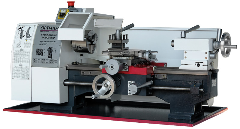

1. Настольный токарный станок с механическим приводом для обработки небольших деталей в приборостроительной промышленности и ремонтных мастерских. Отлично подходит для обучения и продвинутого домашнего использования.
2. Закаленный шлифованный шпиндель (радиальное биение менее 0,008 мм), установленный на точные роликоподшипники класса точности Р5.
3. Закаленные и шлифованные направляющие станины с твердостью HRC 42 - 52.
4. Радиальное биение токарного патрона менее 0,04 мм.
5. Кнопка аварийной остановки.
6. Продольная, поперечная и верхняя каретки суппорта.
7. Автоматическая продольная подача.
8. Цена деления лимбов поперечной/верхней кареток суппорта соответственно 0,05/0,02 мм.
9. Нарезание метрических и дюймовых резьб.
10. Сменные шестерни обеспечивают большой диапазон нарезаемых резьб.
11. Кожух патрона с конечным выключателем.
12. Подшипники шпинделя высокой грузоподъемности.
13. Двойные подшипники ходового винта.
14. Правое/левое вращение шпинделя.
15. Высокопроизводительный необслуживаемый двигатель.
16. Защитный экран.
17. Быстрый зажим пиноли задней бабки эксцентриковым зажимным рычагом.
18. Трапецеидальная резьба ходового винта, ходовой винт закрыт защитным кожухом.
19. Отличная точность и большие возможности по очень хорошей цене.
| Суппорт станка | Токарный патрон | Резцедержатель | Пульт управления | |
| Высокая точность перемещений по всем направляющим | Механический 3-х кулачковый патрон Ø100 мм | Резцедержатель для токарных резцов | высотой до 12 мм | Компактный и удобный, кнопка аварийной остановки |
| Рукоятка поперечной подачи каретки суппорта | Рукоятка грубой подачи суппорта | Зубчатая рейка | и ходовой винт | Рукоятка продольной подачи каретки суппорта |
| Направляющая типа "ласточкин хвост", цена деления лимба 0,01 мм | Перемещение по реечной передаче, цена деления лимба 0,2 мм | Изготовлены из высококачественной закаленной стали | Направляющая типа "ласточкин хвост", цена деления лимба 0,05 мм | |
| Справочная таблица | Коробка подач | Рукоятка маточной гайки | Задняя бабка | |
| Схемы получения подач для нарезания метрических и дюймовых резьб | Двойная ременная передача, сменные шестерни для нарезания резьб | Быстрый и удобный переход в режим автоматической подачи | Жесткая задняя бабка с эксцентриковым зажимным рычагом |
| Основные технические характеристики станка | |
| Модель | D210x400 |
| Цена (без учета НДС), руб. | 118 000 |
| Цена (с учетом НДС), руб. | 131 400 |
| Наличие | на складе |
| Технические характеристики | |
| Электропитание | |
| Двигатель | 750 Вт 220В ~50 Гц |
| Станочные данные | |
| Высота центров | 105 мм |
| Межцентровое расстояние | 400 мм |
| Диаметр обработки над станиной | 210 мм |
| Ширина станины | 100 мм |
| Частота вращения шпинделя | |
| нижняя ступень | 50 - 1260 об/мин |
| верхняя ступень | 100 - 2500 об/мин |
| Количество ступеней | 2 |
| Внутренний конус шпинделя | МК3 |
| Диаметр проходного отверстия шпинделя | 21 мм |
| Ход верхней каретки суппорта | 70 мм |
| Ход поперечной каретки суппорта | 110 мм |
| Внутренний конус пиноли задней бабки | МК2 |
| Перемещение пиноли задней бабки | 50 мм |
| Продольная подача | 0,11 - 0,2 мм/об |
| Пределы шага нарезаемых метрических резьб | 0,25 - 3 мм |
| Пределы шага нарезаемых дюймовых резьб | 8 - 44 ниток на дюйм |
| Максимальная высота державки резца | 12 мм |
| Габаритные размеры | |
| Габаритные размеры | 900 х 520 х 370 мм |
| Масса станка | 58 кг |
