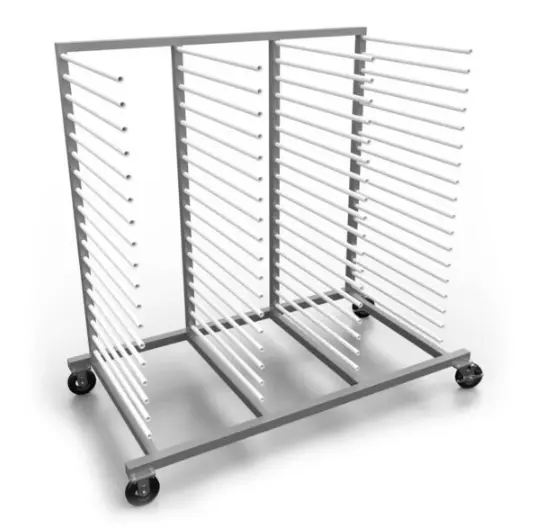

Стойка для сушки заготовок СП-2014 передвижная
ОСОБЕННОСТИ КОНСТРУКЦИИ И КОМПЛЕКТАЦИЯ:
Передвижная стойка для сушки заготовок СП-2014 предназначена для работы с заготовками, с нанесенным клеевым слоем. Данное оборудование позволяет существенно сократить себестоимость продукции за счет мобильности и эффективного использования пространство цеха.
Конструктивно стойка состоит из основания, цельносварной рамы и опорных трубок. Основание установлено на 4 колеса.
Комплектность оборудования:
  1. Основание;
  2. Цельносварная рама;
  3. Опорные трубки;
  4. Колеса.
ПРЕИМУЩЕСТВА:
Стойка окрашена краской с «молотковым» эффектом, что увеличивает стойкость оборудования к механическим воздействиям.
Предварительно напряженная конструкция позволяет компенсировать деформации в процессе эксплуатации. Максимальная нагрузка, которую выдерживает данное оборудование – 400 кг.
Колеса, обеспечивающие легкость передвижения, отличаются продолжительным сроком службы.
Опорные стержни покрыты специальным материалом, что исключает возможность механических повреждений обратной стороны заготовок. Защитный материал легко заменяется при загрязнении. Расстояние между опорными стержнями ( 65 мм) позволяет сохранить целостность изделий при укладке заготовок. Опорные стержни съемные и легко заменяются в случае деформации.
Условия поставки:
Страна происхождения: Россия
Документация: на русском языке в печатном виде.
Упаковка: пленка
Условия оплаты: 60% — первый авансовый платеж, 40% — второй платеж в течение 5 дней с даты уведомления о готовности к отгрузке со склада.
Условия доставки: самовывоз, доставка до склада заказчика.
Гарантия: 12 меc.
Срок службы 15 лет.
Срок поставки: 14 дней
*Стойки передвижные не подлежат обязательной сертификации.
Основные характеристики
Допустимая распределенная максимальная нагрузка400 кг
Допустимая нагрузка на ряд опорных трубок20 кг
Расстояние между опорными трубками по вертикали65 мм
Количество рядов опорных трубок (макс.)18 шт
Длина опорных трубок820 мм, съемные
Колесные опорыD150 мм, с резиновым ободом
Тип покрытия трубокпластик
Габаритные размеры, Д*Ш*В, мм2000*1080*1940
Вес, кг200
