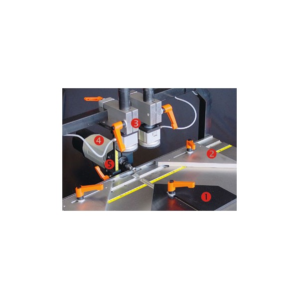

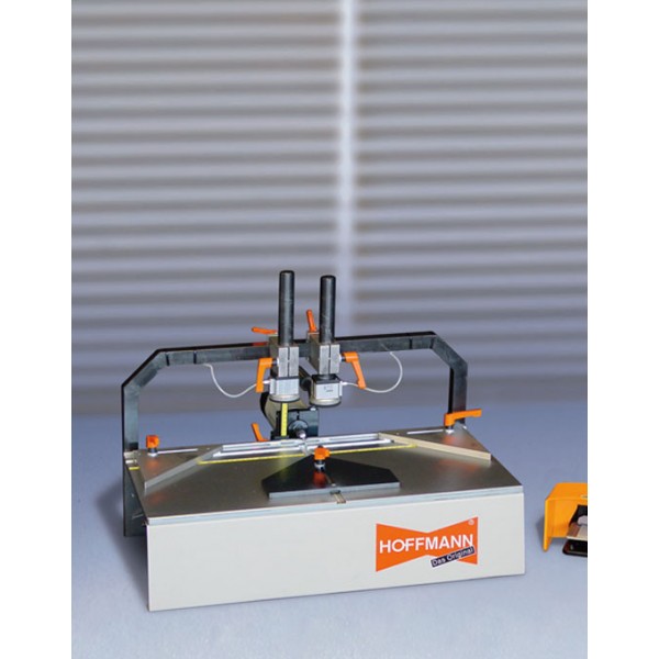

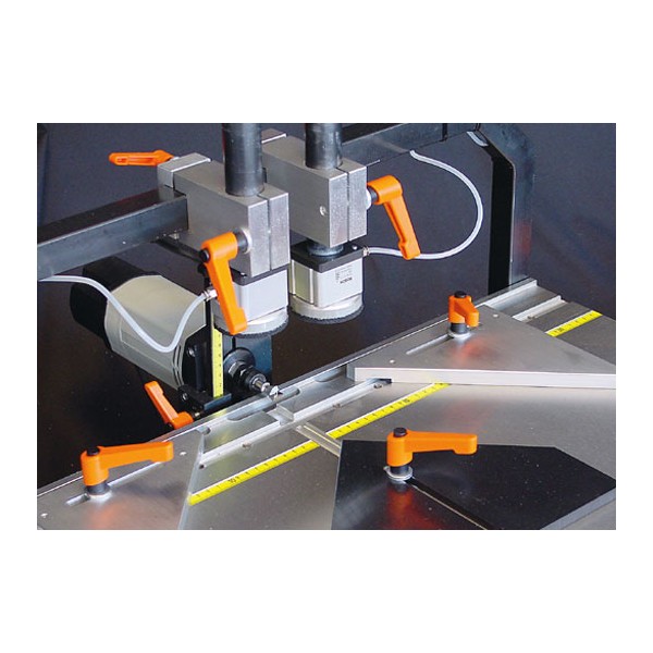

Настольный фрезерный станок MU-2H для горизонтального фрезирования под шпонку «Ласточку» от фирмы HOFFMANN (Германия) предназначен для фрезерования одного горизонтального паза под "ласточку" в торце детали за один рабочий цикл. Настольный фрезерный станок MU-2H имеет пневматический прижим заготовки и ручную подачу фрезы. Пазы фрезеруются под "ласточки" размеров W1 / W2 / W3/ W4. Применяется в производстве окон (угловые соединения створок и коробок).
Эксплуатация:
С помощью ножной педали осуществляется зажим заготовки. На задней части станка устанавливаются и регулируются ограничители длины. Затем оператор запускает двигатель и перемещает блок горизонтально по направляющим, выполняя шпоночный паз. Когда блок доходит до ограничителя, соответствующего заданной длине, он возвращается в центральное положение. Двигатель возвращается и обрабатываемая деталь освобождается.
Технические характеристики:
Напряжение:
230В, 50/60 Гц
Мощность:
1000 Вт
Рабочее давление:
6 атм
Электродвигатель:
1 x 1000Вт
Число оборотов:
34000 об/мин.
Управление/зажимы:
Ручное/пневматические
Высота обрабатываемой детали:
110 мм
Глубина фрезерования:
H:0-80 мм / B 0-250 мм
Диаметр вытяжн.патрубка:
Ø60 мм
Размер шпонки ласточка:
W-1 / 2 / 3 / 4
Габариты: (L x B x H):
700 / 600 / 500 mm
Масса:
33 кг
