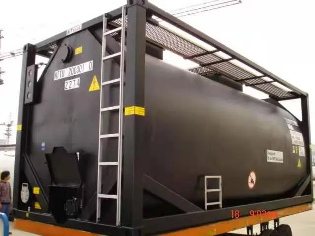

Танк-контейнер тип Т3 объём 24м3, для перевозки и хранения битума, мазута, новый
Обновлено 12.11.2026 1025505
Цена может быть не актуальной из-за курса валюты, пожалуйста уточняйте!
Технические характеристики резервуара для битума
Тип танкаСтандартный 20-фут танк-контейнер, полнокаркасная рама, тип UN Portable Tank T3, с изоляцией и подогревом.
Размеры рамыдлина20’ (6058°-6 )ширина 8’ (2438°-5 )высота8’6” (2591°-5 )
Расстояние между центрами отверстий угловых фитингов, мм по длине 5853±4'5 по ширине 2259±4
Емкость24,000 литров (-2%, 0%)
Общая емкость (за вычетом внутренних нагревательных труб)22,800 литров ±2%
Максимальная масса брутто30,480 кг
Тара (расчетная)6,100 кг +/- 5%
Макс полезная нагрузка24,380 кг
Рабочее давление1.76 Бар/0.176 МПа
Испытательное давление2.65 Бар/0.265 МПа
Допустимый вакуум0.41 Бар/0.041 МПа
Расчетная температура400C to +1700C
Материал сосуда16MnDR или SA516GR70 (сталь конструкционная низколегированная)
Толщина оболочки6 мм
Толщина днищ6 мм после формовки
Допуск на коррозию1 мм (макс.)
Материал рамыGB/T 1591-94-Q345D (Низколегированная высокопрочная конструкционная сталь)
Материал оболочкиQ345D (Низколегированная высокопрочная сталь)
Угловые фиттингиISO 1161 - 8 ед.
РентгенографияОболочка – ASME (частично), днища - ASME (полностью)
Перевозимый грузБитум
ШтабелированиеВ высоту 10ед.
Инспекционное агентство Регистр Ллойда (Lloyd's Register – LR)
Фурнитура и аксессуары

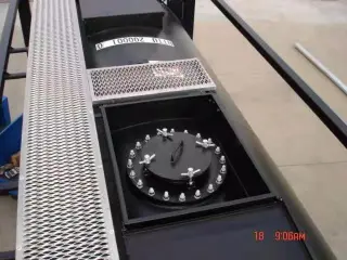

1. Люк-лаз1 х люк-лаз диаметром 500мм с загрузочным/смотровым люком на 4 болтах, предохранительным клапаном и клапаном воздушной (газовой) магистрали
2. Узел предохранительного клапана1 x 2 ½ ”предохранительный клапан BSP без пламепрерывающей сетки, с манометромУстановленное давление: 2,19 бар, без вакуумаПримечание: клапан установлен в люк
3. Клапан воздушной (газовой) магистрали1.5” BSP шаровой клапан воздушной (газовой) магистрали с заглушкойПримечание: клапан установлен в люк
4. Узел нижнего сливного устройства3” задвижка, оканчивающаяся резьбовым соединителем 3” BSP и крышкой
5. Арматурный отсек1 верхний короб обеспечивающих защиту от пролива продукта Отсек содержит:- 1 х люк-лаз с загрузочным/смотровым люком на 4 болтах, предохранительным клапаном и клапаном воздушной (газовой) магистрали- 1 x 2 ½ ”предохранительный клапан BSP без пламепрерывающей сетки, с манометром- 1.5” BSP шаровой клапан воздушной (газовой) магистрали с заглушкой
6. Система подогреваСдвоенные нагревательные трубы будут установлены в задней части, а выхлопные трубы - в верхней задней части.Входные фланцы для крепления горелки, чтобы можно было установить собственное отопительное оборудование заказчика.
7. ИзоляцияРезервуар изолирован минеральной ватой толщиной 50 мм. Торцы резервуаров изолированы минеральной ватой.Внешняя облицовка - лист из углеродистой стали
8. Термометр2 шт., Термометр с двойной шкалой, от -20 ° C до 300 ° C, установлен в левой задней части.
9. Площадки обслуживанияСостоят из трапов с настилом из просечно-вытяжного листа алюминия шириной 475мм
10. ЛестницаАлюминиевая, противоскользящаяРасположена справа сзади
11. ЗаземлениеНа нижней поперечной балке задней торцевой рамы установлены пластина и винт для подсоединения кабеля заземления контейнера.
12. Пенал для документовПластиковый тубус в задней части справа
13. Таблица с даннымиСовместные данные в соответствии с кодом изделия
14. Внутренняя обработка емкостиПродольные и круговые сварные швы, стяжки опорных кронштейнов –после сварки огрунтованы и отполированы Вся внутренняя поверхность химически очищается после завершения всех сварных и монтажных операций
15. Внешняя обработка Внешняя поверхность резервуара очищается после завершения всех сварочных и испытаний.
Предоставляем международный сертификат морского регистра (Lloyd's Register)!!!
