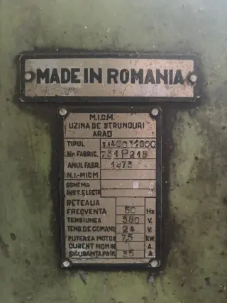

✅Станок б/у, рабочий
✅На данный момент станок не используется, поскольку некому работать на оборудовании. Станок подключён — его можно проверить по месту
✅Важный момент: требуется замена двух шестерёнок. При этом оборудование работает и без них. Покупатель может лично осмотреть станок и проверить его состояние
✅Показ в работе возможен в формате проверки подключённого оборудования
✅Документация имеется
✅Погрузку на ваш транспорт организуем
✅Форма оплаты - наличный расчёт
ОСНОВНЫЕ ТЕХНИЧЕСКИЕ ХАРАКТЕРИСТИКИ
Тип: промышленный токарный станок
Страна-производитель: Румыния
Год выпуска: 1973
Максимальный диаметр обработки над станиной: 400 мм
Максимальный диаметр обработки над суппортом: 210 мм
Расстояние между центрами: 1000 мм
Диаметр отверстия шпинделя: 52 мм
Количество скоростей шпинделя: 18–24
Диапазон оборотов шпинделя: 22–2000 об/мин
Конус шпинделя: Морзе №6
Напряжение: 380 В
Мощность электродвигателя: 7,5 кВт
Масса: около 2200 кг
Габаритные размеры Д×Ш×В: примерно 2350×1050×1450 мм
✅Перед покупкой можно приехать, осмотреть оборудование и проверить подключение станка.
Адрес местонахождения оборудования: Кабардино-Балкарская Республика, Зольский район, с. Сармаково
