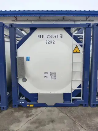

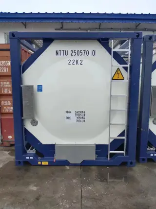

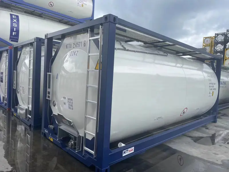

Техническая спецификация:
Тип20-футовый полнорамный, портативный танк-контейнер типа UN T11, с термоизоляцией и пароподогревом, с нижними боковыми продольными балками установленными верхними боковыми рейками, с 3-мя волногасителями или без них.
Размеры по полнокаркасной раме, фут (мм)20’ / 8’ / 8’6” (60580°-6 / 24380°-5 / 25910°-5 )
Вместимость цистерны, л25000 (+0 /- 1%)
Максимальная масса брутто, кг36000
Собственная масса контейнера (тара), кг3600 ±3%
Максимальная грузоподъемность, кг32400 ±3%
Расчетное давление, МПа / Bar0.4 / 4
Испытательное давление, МПа / Bar 0.6 / 6
Расчетное наружное давление, МПа / Bar 0.041 / 0.41
Расчетная температура, °С- 40 до +130
Материал цистерныНержавеющая сталь SANS 50028-7 WNr 1.4402/1.4404 (C<0.03%), эквивалент 316L
Номинальная толщина стенки цилиндрической части цистерны, мм4.4
Номинальная толщина стенки днищ цистерны, мм4.5
Материал рамыСталь конструкционная GB/T 1591-Q345D или SPA-H
Материал перегородки (волногасителя) ASTM A240 304–316L номинальная толщина 3 мм3 комплекта, вертикальные
Угловые фитингиСогласно международному стандарту ИСО 1161, 8ед.
Приборы, арматура, принадлежности
Люк-лаз с крышкой и прокладкой Диаметр 500 мм, крышка на 8 болтах. Низкопрофильный
Узел предохранительного клапана Предохранительный клапан размером 2,5 дюйма без взрывонепроницаемой сетки.Давление настройки: 4,4 бар, без вакуумаУтопленная приварная площадка установлена горизонтально относительно верхней центральной линии.
Место под установку предохранительного клапана приварная площадка предохранительного клапана размером 2,5 дюйма с глухим фланцем.Утопленная приварная площадка установлена горизонтально относительно верхней центральной линии.
Клапан воздушной (газовой) магистрали 1.5” BSP шаровой клапан воздушной (газовой) магистрали в корпусе с фланцем и резьбовым патрубком с наружной резьбой 1.5” BSP.Утопленная приварная площадка установлена горизонтально относительно верхней центральной линии.
Место под установку устройства верхнего слива (налива) груза Низкопрофильная приварная подушка диаметром 3 дюйма (просверлена/нарезана резьба с 6 отверстиями M12 на PCD диаметром 168,3 мм) в комплекте с глухим фланцем на болтах.На нижнем дне резервуара приварена направляющая пластина сифонной трубки.Утопленная приварная площадка установлена горизонтально относительно верхней центральной линии.
Нижнее устройство слива (налива) груза Последовательно установленные внутренний 3” 45° донный клапан и 3” зажимной поворотный кран(наружный клапан) и выходной патрубок с резьбой 3"BSP и резьбовой крышкой.дополнительно снабжено кронштейном, который, в случае возникновения аварийной ситуации, при помощи троса переводит внутренний клапан в положение «Закрыто».
Арматурные отсеки 2 верхних короба обеспечивающих защиту пролива продукта Центральный отсек содержит:- Люк-лаз с крышкой и прокладкой;- Узел предохранительного клапана;- Место под установку предохранительного клапана.Тыловой отсек содержит:- Клапан воздушной (газовой) магистрали; - Устройство (место под монтаж) верхнего слива (налива) груза.
Площадки обслуживанияДорожка типа B, алюминиевая решетка шириной 475 мм, установленная, как показано ниже:2 прохода по всей длине с тремя поперечными секциями, одна рядом с центральным сливным коробом и две поперек каждого конца резервуара.
Перила (ограждения) 2ед., складные, высота 1100мм
Система разогрева груза6 продольных рядов дуплексных нагревательных змеевиков из нержавеющей стали, обеспечивающих фактическую площадь нагрева 4,34 м2 (эффективная площадь нагрева 9,12 м2).Рабочее давление составляет 4 бар, испытательное давление — 6 бар.Один дренажный шаровой клапан 3/8 дюйма установлен в самом нижнем положении выпускного отверстия.Будут установлены пылезащитные колпачки и цепь.
Изоляция и облицовкаНегорючие маты из базальтовых волокон или аналогичные по техническим характеристикам
ТермометрС двойной шкалой, диапазон измерения – от минус 40 до плюс 160°С
ЛестницаАлюминиевая, противоскользящая.Расположена справа сзади.
ЗаземлениеНа нижней поперечной балке задней торцевой рамы установлены пластина и винт для подсоединения кабеля заземления контейнера.
Пенал для документовПластиковый тубус в задней части справа.
