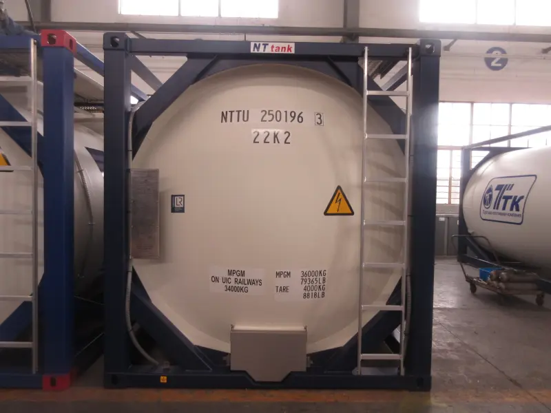

Танк-контейнер тип Т4 объём 25000 литров из нержавеющей стали
Обновлено 28.10.2026 1025467
Цена может быть не актуальной из-за курса валюты, пожалуйста уточняйте!
Техническая спецификация:
Тип20-футовый полнорамный, портативный танк-контейнер типа UN T4, с термоизоляцией и пароподогревом. Без волногасителей.
Размеры по полнокаркасной раме, фут (мм)20’ / 8’ / 8’6” (60580°-6 / 24380°-5 / 25910°-5 )
Вместимость цистерны, л25000 (+0 /- 1%)
Максимальная масса брутто, кг36000
Собственная масса контейнера (тара), кг3500 ±3%
Максимальная грузоподъемность, кг32500 ±3%
Расчетное давление, МПа / Bar0.177 / 1,77
Испытательное давление, МПа / Bar 0.265 / 2,65
Расчетное наружное давление, МПа / Bar 0.041 / 0.41
Расчетная температура, °С- 40 до +65
Материал цистерныНержавеющая сталь ASTM A-240 (AISI 304),
Номинальная толщина стенки цилиндрической части цистерны, мм4.4
Номинальная толщина стенки днищ цистерны, мм4.5
Материал рамыСталь конструкционная GB/T 1591-Q345D или SPA-H
Угловые фитингиСогласно международному стандарту ИСО 1161, 8ед.
Приборы, арматура, принадлежности
Устройство налива люк-лаз с крышкой GUARD, диаметр 500 мм, крышка на 8 болтах
Предохранительный клапанвакуумно-предохранительный пружинный Ду63 (2,5" BSP) с огнезащитной сеткой
Устройство нижнего налива /сливаGUARD / AF80025021014, Ду80 мм (3"BSP). Последовательно установленные внутренний и наружный клапаны с Ду 80 мм, выходной патрубок с резьбой 3"BSP и резьбовой крышкой
Клапан воздушной (газовой) магистралифланцевый с наружной резьбой BSP 1,5";c резьбовой пробкой, устанавливаемой, если не установлен манометр
Подъемная лестница (с торца т/к)со стороны сливного крана
Дорожка, поручень (сверху т/к)со стороны подъемной лестницы
Угловые фитингиИСО 1161, 8ед.
ЗаземлениеНа нижней поперечной балке
Пенал для документовПластиковый тубус в задней части справа
