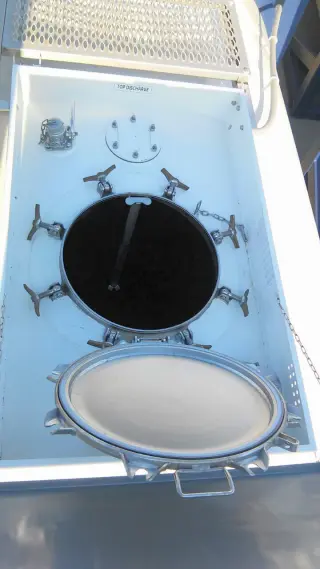

Устройство налива люк-лаз с крышкой GUARD, диаметр 500 мм, крышка на 8 болтах
Предохранительный клапанвакуумно-предохранительный пружинный Ду63 (2,5" BSP) с огнезащитной сеткой
Устройство нижнего налива /сливаGUARD / AF80025021014, Ду80 мм (3"BSP). Последовательно установленные внутренний и наружный клапаны с Ду 80 мм, выходной патрубок с резьбой 3"BSP и резьбовой крышкой
Клапан воздушной (газовой) магистралифланцевый с наружной резьбой BSP 1,5";c резьбовой пробкой, устанавливаемой, если не установлен манометр
