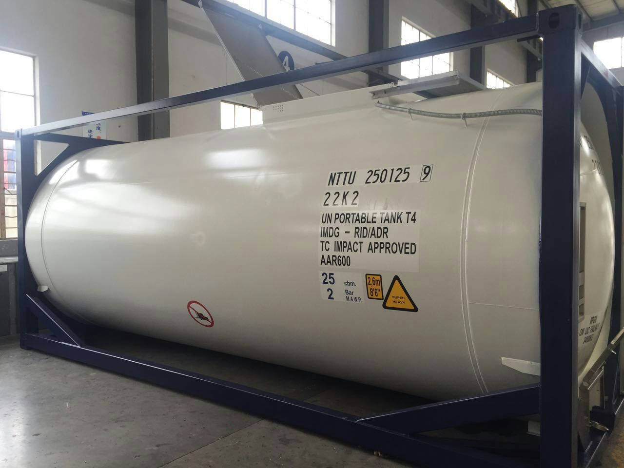

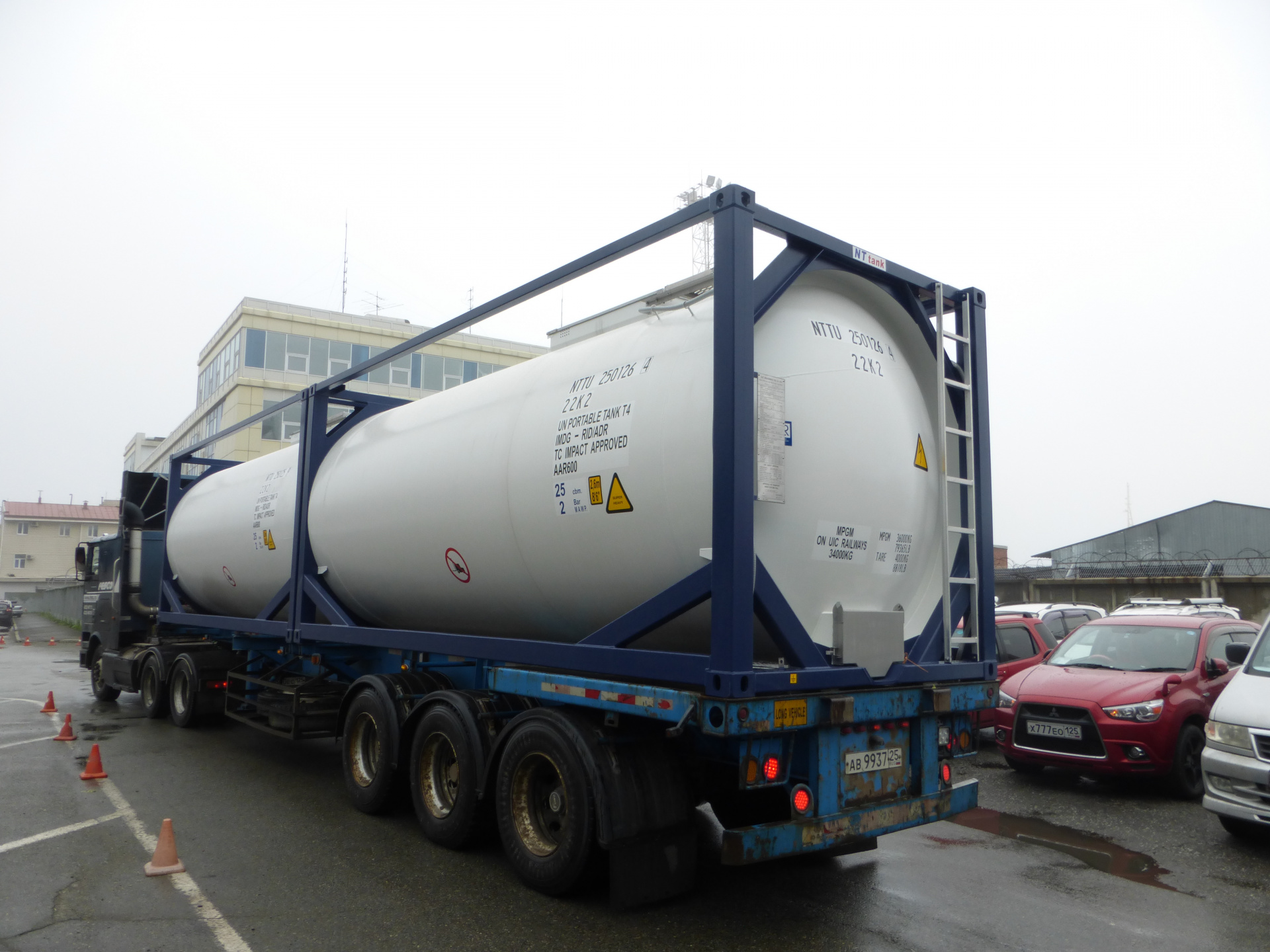

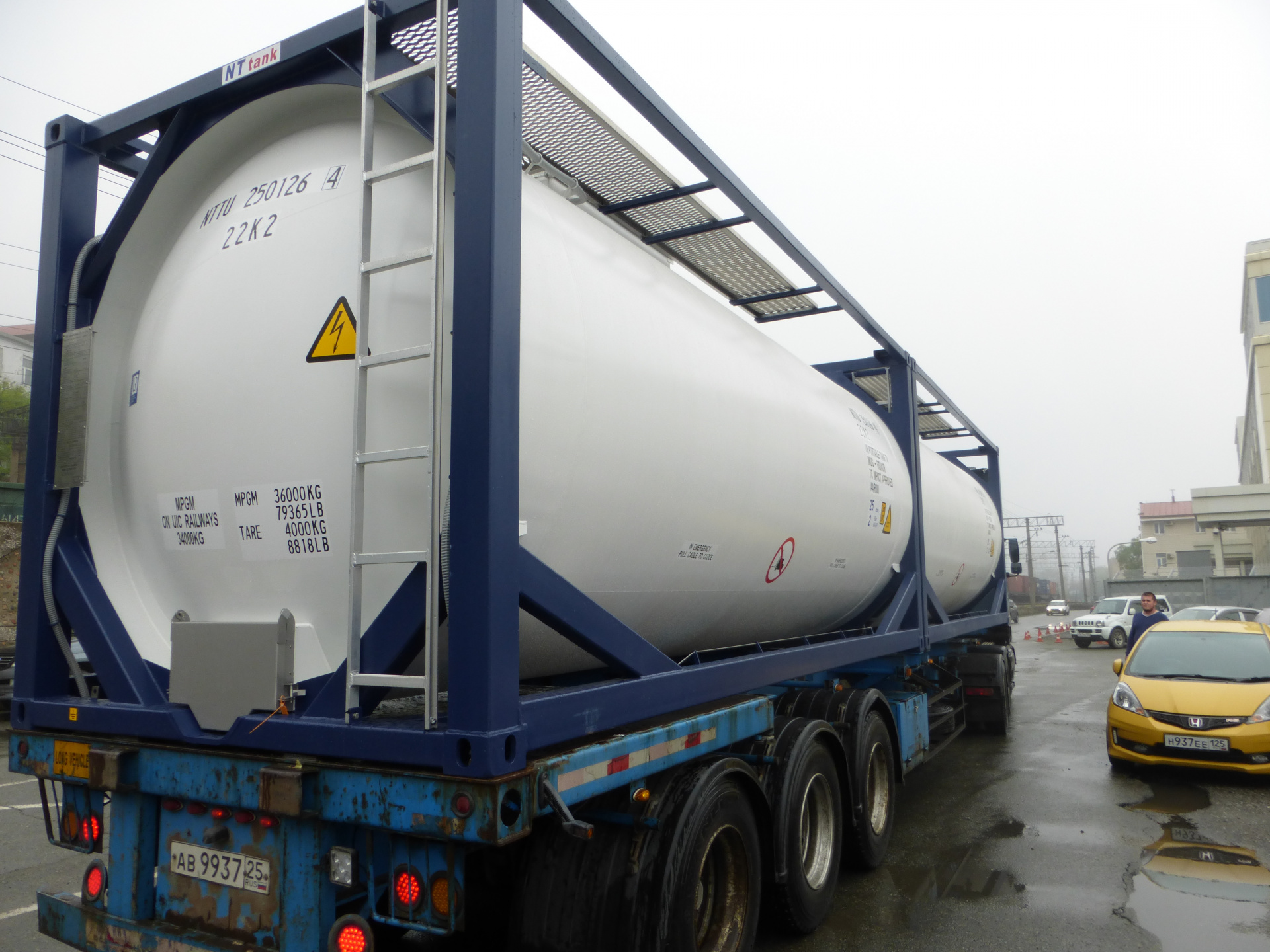

Контейнер-цистерна (танк-контейнер) объём 25м3 тип Т4, для перевозки и хранения светлых нефтепродуктов различными видами транспорта.
Контейнер-цистерна (КЦ) модели Т4 является транспортным оборудованием, тарой для хранения и грузовой единицей. КЦ предназначен для безопасной перевозки светлых и темных нефтепродуктов классов опасности 3, 5, 6.1, 8, 9 (например, керосин, бензин, дизтопливо и т.д.), не требующих теплоизоляции при транспортировке и разогрева перед выгрузкой, и допущенных к перевозке в транспортируемых емкостях, соответствующих инструкциям ООН UN Т4. Может перевозиться автомобильным, железнодорожным и морским транспортом во внутреннем и международном сообщении.
Технические характеристики
Тип контейнера Контейнер-цистерна (КЦ) модели Т4
Инструкция ООН, которой соответствует контейнер UN T4
Применяемые нормативные требования ASME VIII DIV.1(NCS), МОБИЛЬНЫЕ ЦИСТЕРНЫ ООН Т4, US-DOT, CFR49, UK-DfT, IMDG, ADR/RID, TC, ISO1496/3, CSC, TIR, UIC
Код типа и размера по ISO 668:1995 22К2, габарит 1СС (20 ft контейнер)

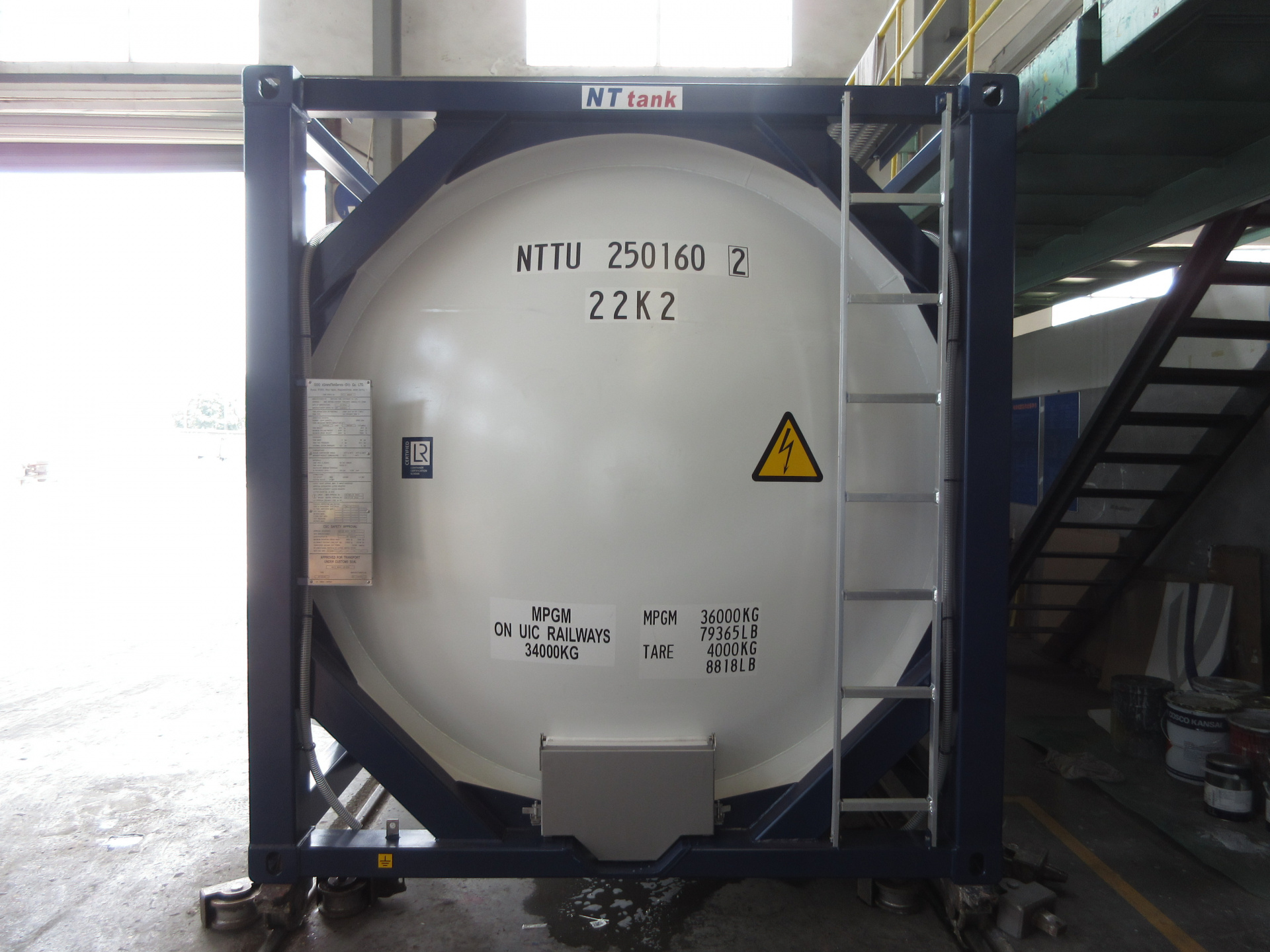

Размеры контейнера (ДхШхВ), мм 6058х2438х2591
Диаметр, мм 2378
Номинальная толщина стенки цилиндрической части, мм 6
Материал изготовления стенок / днищ конструкционная низколегированная сталь стандарт: GB 3531, марка: 16MnDR
Номинальная толщина стенок / днищ, мм 6
Давление испытательное, Бар/МПа 3/0,3
Давление рабочее, Бар/МПа 2/0,2
Давление испытательное на герметичность, Бар/МПа 1/0,1
Давление открытия клапана, Бар/МПа 2,19/0,219 - -0,14/0,014
Расчетная температура эксплуатации, °С -40…+65
Максимальная рабочая температура, °С +65
Срок службы, лет 30
Собственная масса контейнера (тара), кг 4000
Макс. вес брутто/ Технически допустимая полная масса, кг 36000
Максимальная нагрузка/грузоподъемность, кг 32000
Объём цистерны,м3 25

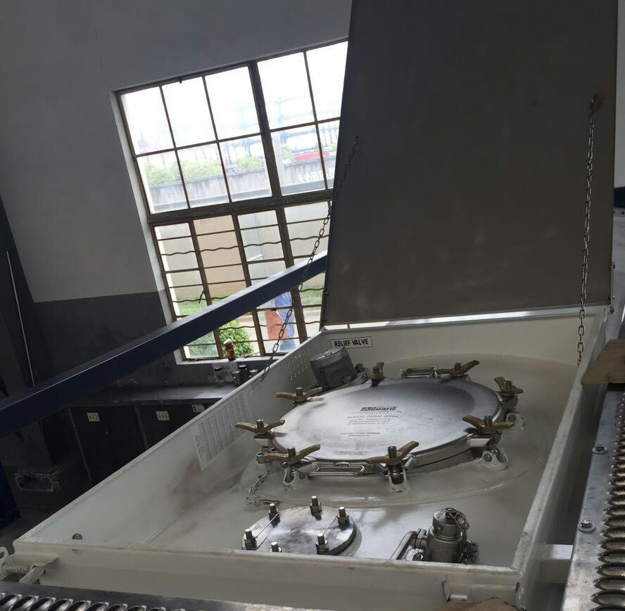

Устройство налива люк-лаз с крышкой GUARD, диаметр 500 мм, крышка на 8 болтах
Предохранительный клапан вакуумно-предохранительный пружинный Ду63 (2,5" BSP) с огнезащитной сеткой

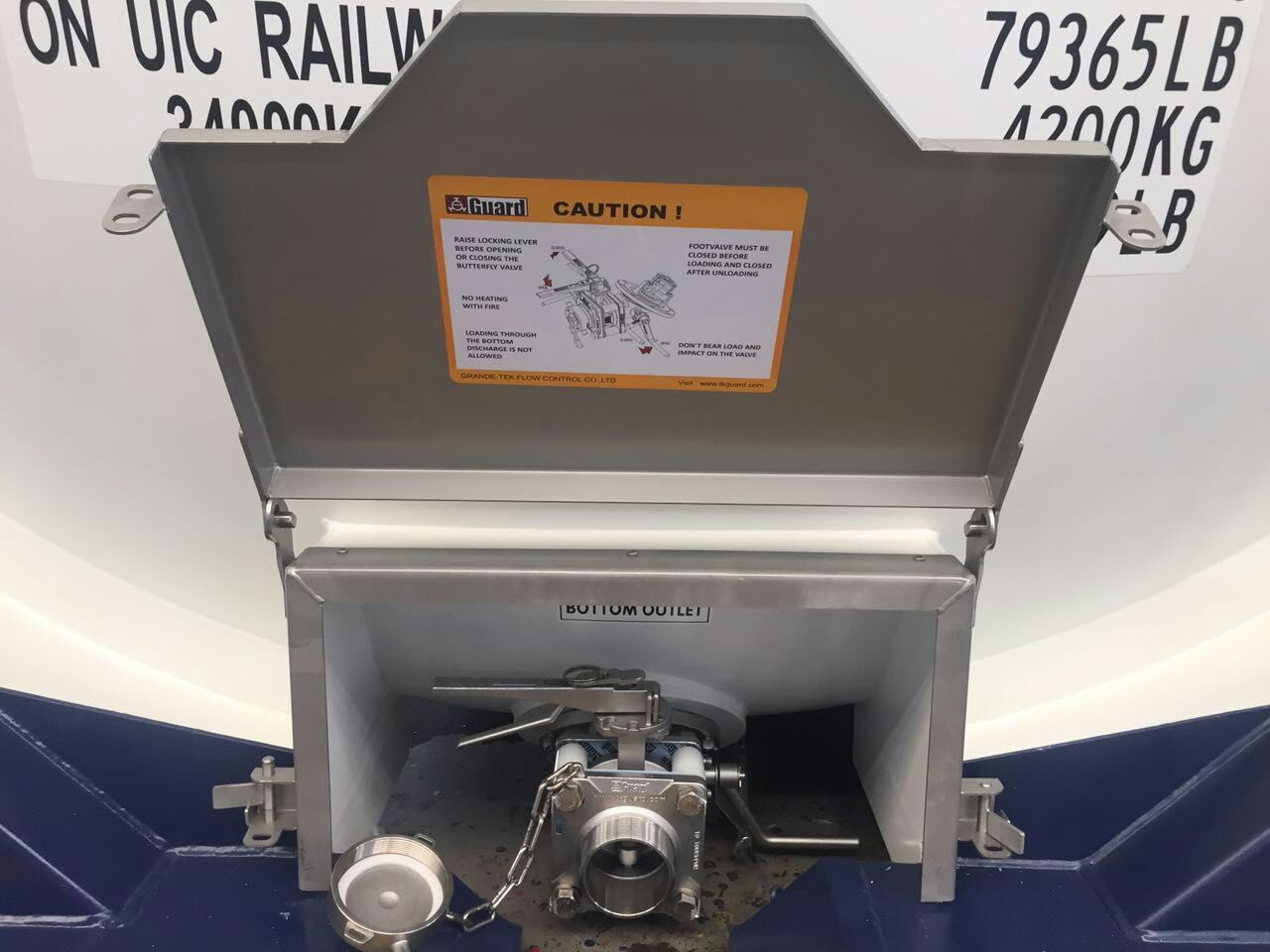

Устройство нижнего налива /слива GUARD / AF , Ду80 мм (3"BSP). Последовательно установленные внутренний и наружный клапаны с Ду 80 мм, выходной патрубок с резьбой 3"BSP и резьбовой крышкой
Клапан воздушной (газовой) магистрали фланцевый с наружной резьбой BSP 1,5";
c резьбовой пробкой, устанавливаемой, если не установлен манометр
Подъемная лестница (с торца т/к) со стороны сливного крана
Дорожка, поручень (сверху т/к) со стороны подъемной лестницы
Конструкция танк контейнера рамная
Материал изготовления рамы контейнера стандарт: GB/T 1591 марка: Q345DGB
Штабелируемость, кг 216
Международный сертификат морского (речного) регистра (Lloyd's Register)!!!
