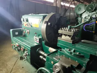

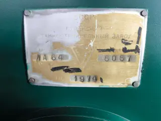

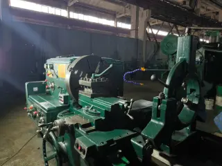

1А64 Станок токарно-винторезный универсальный, в хорошем рабочем состоянии, проведена ревизия, Новая Электрика, продаю с проверкой в работе.
На станке 1А64 можно выполнять разнообразные токарные работы, включая точение конусов, а также нарезание метрической, модульной и дюймовой резьб, предназначен для обработки черных и цветных металлов с большими скоростями резания резцами из быстрорежущей стали и твердых сплавов.
Так как станок 1А64 позволяет обрабатывать заготовки массой до 5 тонн.
Изменение чисел оборотов шпинделя и скорости подач суппорта осуществляется переключением зубчатых колес коробки скоростей и коробки подач при помощи рукояток.
Для продольных и поперечных перемещений суппорта имеется ручной и механический приводы.
Для быстрых ходов суппорта применяется отдельный электродвигатель.
Класс точности станка Н.
Шероховатость обработанной поверхности V 6.
Разработчик станка 1А64 - Рязанское специальное конструкторское бюро станкостроения.
Производитель - Рязанский станкостроительный завод
Основные параметры
Класс точности по ГОСТ 8-82 Н
Наибольший диаметр заготовки над станиной, мм 800
Наибольший диаметр заготовки над суппортом, мм 450
Наибольшая длина заготовки (РМЦ), мм 2800
Наибольшая масса заготовки в центрах, кг 5000
Шпидель
Диаметр сквозного отверстия в шпинделе, мм 85
Наибольший диаметр обрабатываемого прутка, мм 80
Торможение шпинделя Имеется
Число ступеней частот прямого вращения шпинделя 24
Частота прямого вращения шпинделя, об/мин 7,1..750
Размер внутреннего конуса в шпинделе, М Конус морзе 6
Конец шпинделя по ГОСТ 12595-72 1-11М
Суппорт. Подачи
Наибольшее продольное перемещение суппорта, мм 2520
Наибольшее поперечное перемещение суппорта, мм 600
Цена деления лимба при продольном перемещении, мм 0,1
Цена деления лимба при поперечном перемещении, мм 0,05
Наибольшее продольное перемещение на оборот лимба, мм 50
Наибольшее поперечное перемещение на оборот лимба, мм 6
Число ступеней продольных подач суппорта 32
Пределы продольных рабочих подач суппорта, мм/об 0,20..3,05
Число ступеней поперечных подач суппорта 32
Пределы поперечных рабочих подач суппорта, мм/об 0,07..1,04
Скорость быстрых перемещений суппорта, продольных, м/мин 2,16
Скорость быстрых перемещений суппорта, поперечных, м/мин 0,735
Пределы шагов нарезаемых резьб метрических, мм 1..120
Пределы шагов нарезаемых резьб дюймовых 28..0,25
Пределы шагов нарезаемых резьб модульных 0,5..30
Наибольшее продольное/ поперечное усилие резания, кН 120/ 78
Резцовые салазки
Количество позиций для инструмента в резцедержателе 4
Наибольшее перемещение резцовых салазок, мм 240
Высота хвостовика резца, установленного в резцедержателе, мм 50
Цена одного деления лимба, мм 0,05
Скорость быстрых перемещений резцовых салазок, м/мин
Наибольший угол поворота резцовых салазок, град ±90°
Электрооборудование
Мощность электродвигателя главного привода, кВт 17
Габариты станка, мм 5825 х 2000 х 1660
Масса станка, кг 11400
