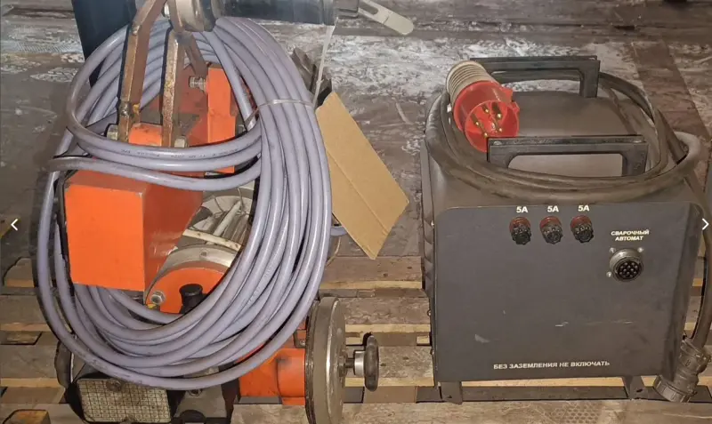

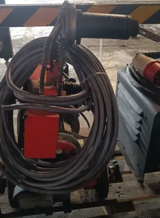

2019 г. Тракторы сварочные
сварочный трактор ТС-16-1
Обновлено 27.08.2026 1027726
Трактор сварочный ТС-16-1 предназначен для сварки и наплавки электродной проволокой под флюсом изделий из малоуглеродистых сталей со ступенчатой регулировкой скорости подачи электродной проволоки и ступенчатой регулировкой скорости перемещения тележки. Работает в комплекте с выпрямителями ВДУ-1250, ВДУ-1202, ВДУ-630 и др., выпускаемыми группой предприятий НПФ ИТС. Трактор сварочный ТС-16 представляет собой самоходное устройство, в котором подача сварочной проволоки и перемещение происходит автоматически.
Трактор сварочный ТС-16 имеет следующие основные технические решения:
  1. увеличенная мощность двигателя;
  2. увеличенная износостойкость редукторов за счет рациональной конструкции редукторов;
  3. усовершенствованный механизм подачи проволоки;
  4. возможность подключения местного освещения;
  5. усовершенствованная электрическая схема;
  6. сзменение центра тяжести трактора при сварке по наклонной плоскости;
  7. сменные ведущие ролики;
  8. возможность сцепления и расцепления колес с приводом с помощью муфты;
  9. наличие регулируемого копира для сварки тавровых швов и швов с разделкой кромок.
