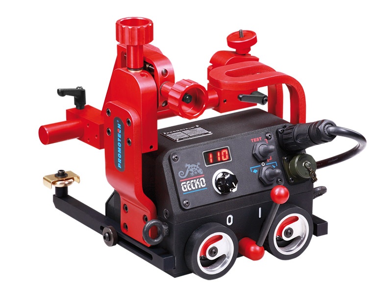

Сварочный трактор Gecko
Обновлено 03.05.2023 275278
Gecko - портативный сварочный трактор, предназначенный для выполнения высококачественных сварных швов большой длины. Сварочный трактор имеет привод на четыре колеса, магнитное позиционирование, контур управления с обратной связью позволяющий стабилизировать скорость на всех стадиях сварочного процесса. Неизменно стабильная скорость перемещения позволяет достигать точной геометрии и высокого качества сварного шва и значительно уменьшает расход присадочного материала.
Преимущества:
  • жесткий легкий и компактный цельный корпус из алюминиевого сплава;
  • система магнитного позиционирования на постоянных магнитах с рукояткой управления;
  • необслуживаемый привод на четыре колеса с червячным редуктором;
  • быстрозажимной держатель для разных типов MIG/MAG горелок диаметрами 16-22 мм;
  • точная настройка горелки - многофункциональный жидкокристаллический дисплей (указывает скорость перемещения, единицы измерения, информацию об ошибках);
  • система обратной связи позволяющая стабилизировать скорость движения, снижать до минимума количество дефектов
    сварного шва;
  • равномерный нагрев исключает деформации;
  • автоматическая система включения сварочного оборудования при начале движения;
  • роликовые направляющие - защита оператора от вредного воздействия;
  • вес Gecko составляет всего около 8 кг
Аксессуары:
  • двойной держатель горелки (обеспечивает крепление двух горелок одновременно);
  • удлинитель держателя горелки (позволяет отнести горелку на большее расстояние);
  • направляющие (базирование от наружного края материала)
  • регулируемые направляющие;
  • держатель горелки короткий
Параметры питания
230B/50-60 Гц
Положения сварки
Вертикальное / горизонтальное
Клиренс, мм
4
Механизм передвижения
Фрикционный с червячным редуктором Четыре термоустойчивых силиконовых колеса
Контроль траектории
Две роликовых направляющих
Пространственная регулировка горелки
Вверх-вниз 35 мм, влево-вправо 35 мм
Регулировка направляющих
100 мм
Панель управления:
- поджиг дуги
TEST/0/I
- направление движения
Старт, Влево, Стоп, Старт, Вправо
- диапазон регулировки скорости
В горизонтальном положении 0-1100 мм/мин, в вертикальном положении 0-1000 мм/мин
Размеры, мм
240*258*253
Вес, кг
8
