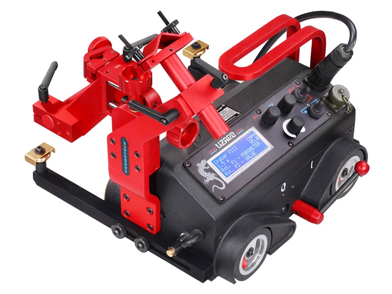

Lizard - портативный программируемый сварочный трактор, предназначенный для выполнения высококачественных сварных швов большой длины. Lizard может быть запрограммирован на выполнение продолжительного либо стежкового сварочного шва. С помощью двух кнопок задается тип сварного шва и такие параметры как длина, расстояние между стежками, заполнение шва, время заполнение кратера и другие. Очень важной опцией является осцилляционная приставка. Она автоматически определяет необходимые параметры сварочной операции. Приставка для осцилляции значительно расширяет возможности сварочного трактора, особенно в труднодоступных местах.
Преимущества:
  • жесткий, легкий и компактный цельный корпус из алюминиевого сплава;
  • система магнитного позиционирования на постоянных магнитах с рукояткой управления;
  • необслуживаемый привод на четыре колеса с червячным редуктором;
  • быстрозажимной держатель для разных типов MIG/MAG горелок диаметрами 16-22 мм. (по заказу до 35 мм);
  • точная настройка горелки;
  • многофункциональный жидкокристаллический дисплей и две функциональные кнопки для программирования рабочих параметров;
  • система обратной связи позволяющая стабилизировать скорость движения, снижать до минимума количество дефектов
    сварного шва;
  • равномерный нагрев исключает деформации;
  • автоматическая система включения сварочного оборудования при начале движения;
  • роликовые направляющие;
  • защита оператора от вредного воздействия
Аксессуары:
  • Осциллятор
Параметры питания
230B/50-60 Гц
Положения сварки
Вертикальное / горизонтальное
Клиренс, мм
5
Механизм передвижения
Фрикционный с червячным редуктором, четыре термоустойчивых силиконовых колеса
Контроль траектории
Две роликовых направляющих
Пространственная регулировка горелки
Вверх-вниз 35 мм, влево-вправо 35 мм
Регулировка направляющих, мм
75
Панель управления:
- переключатель направления движени
Программируемый старт, направление влево, Стоп. Программируемый старт, направление вправо
- Функциональная кнопка F1
Выбор значение параметра "+"
- Функциональная кнопка F2
Выбор значение параметра "-"
- поджиг дуги
TEST/0/I
- диапазон регулировки скорости
В горизонтальном положении 0-1200 мм/мин. В вертикальном положении 0-1100 мм/мин
Автоматическая остановка
Концевые выключатели
Размеры, мм
382*372*390
Вес, кг
13,5
Осциллятор
  • Двойной держатель горелки (обеспечивает крепление двух горелок одновременно)
  • Удлинитель держателя горелки (позволяет отнести горелку на большее расстояние)
  • Направляющие (базирование от наружного края материала)
  • Регулируемые направляющие
  • Держатель горелки длинный
  • Зажим горелки диаметрами от 22 до 35 мм
