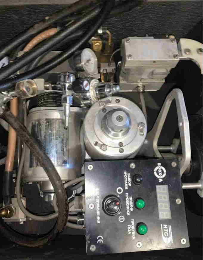

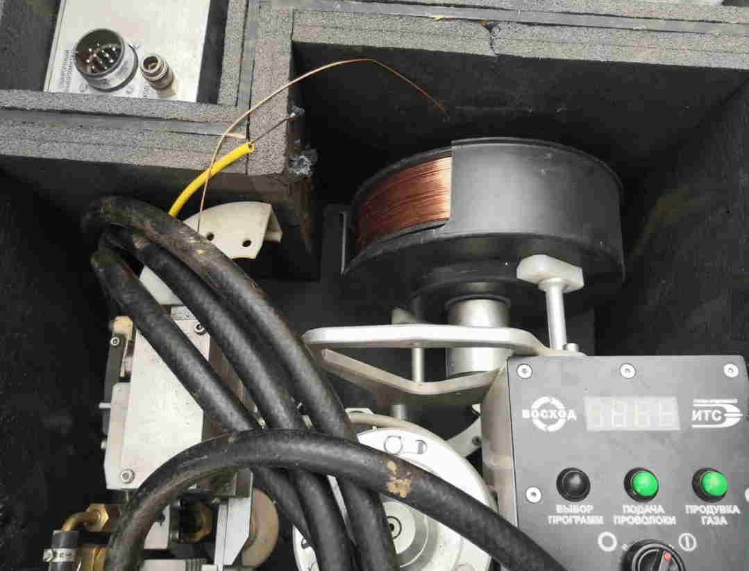

втоматизированная сварочная система «ВОСХОД» (трактор) в комплекте c источником питания для дуговой сварки является универсальной, многопозиционной сварочной системой, предназначенной для автоматической сварки порошковыми проволоками прямолинейных, криволинейных швов, орбитальной сварки неповоротных стыков трубопроводов во всех пространственных положениях. Предназначен для использования в нефтегазовом комплексе, мостостроении, судостроении.
✅ Ключевые преимущества:
✔ Аттестовано по НАКС.
✔ Высокая производительность – в 4 раза быстрее сварки электродом с основным покрытием!
✔ Коэффициент наплавки до 5 кг/час (порошковые проволоки Power Pipe 60R, Power Arc 60R, металлопорошковые проволоки типа Power Bridge 60M).

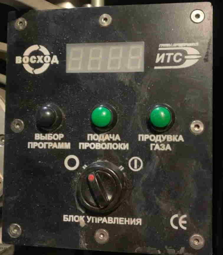

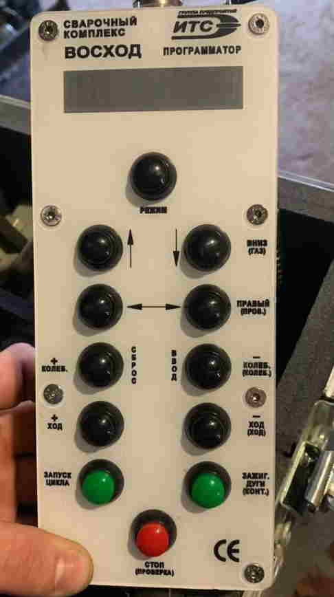

✔ Программируемый контроллер (10 режимов сварки).
✔ Пульт дистанционного управления + маятниковая система колебаний горелки, как для наплавки валиков на поверхность, так и сварки соединений.
✔ Сварка труб от ⌀159 мм, толщина шва до 60 мм.
✔ Универсальность: левая/правая головки, совместимость с поясом М-300.
Технические характеристики:

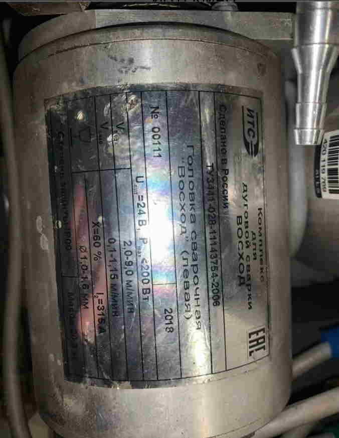

  • Номинальный сварочный ток: 400 А (при ПВ=100% в смеси газов М21)
  • Вместимость сварочной кассеты, кг 5
  • Диаметр сварочной проволоки, мм 0,8-1,6
  • Скорость подачи проволоки: 2–12 м/мин
  • Сварочная скорость: 0,1–1,15 м/мин
  • Амплитуда колебаний: ±15°
· Частота колебаний горелки (в ед. колебаний на 1 см пути) 0-10 при изменении скорости сварки, степень перекрытия валиков остается неизменной
  • Механизированное поперечное и осевое перемещение горелки, мм ±50
  • Время задержки на кромках, с 0-1,5
  • Расстояние от края направляющего пояса до оси стыка 125
  • Габариты: 480×360×350 мм, вес 18 кг
  • Защита от несанкционированного изменения параметров
 Возможности:
● Комплекс “ВОСХОД” может использоваться с направляющим поясом от головки М-300;
● Наличие левой и правой головок для сварки неповоротных кольцевых стыков в нефтегазовом комплексе. Возможно использование двух левых или двух правых головок на одном поясе.
● В мостостроении, судостроении, где сварка ведется одной головкой и сварной стык не замкнут, используется левая или правая головка.
● Более эффективная работа осциллятора горелки за счет использования шагового двигателя.
● Возможность эксплуатации на наклонных участках трассы при сварке кольцевых стыков за счет установки различной задержки горелки на кромках
