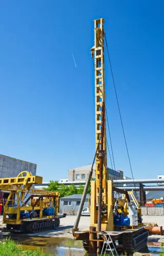

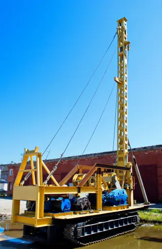

ТехСнаб ДВСтанок ударно-канатного бурения особой прочности БУ-20-3Н для бурения вертикальных скважин диаметром до 400 мм в грунтах различного гранулометрического состава.

Технические
характеристики
Тип: ударно‑канатная, самоходная, гусеничный ход
Глубина бурения: до 200 м
Диаметр скважин: до 400 мм; возможен больший по ТЗ
Породы: рыхлые и коренные; мерзлые и талые аллювиальные отложения; с обсадкой и без
Климат: −40…+40 °C, влажность до 90%
Привод: электродвигатель через клиноременную передачу; возможна модификация под дизель
Ударное приспособление: отдельный мощный мотор‑редуктор, кривошипный механизм
Лебедки: модернизированная лебедка с кулачковым механизмом для желонки; отдельная электролебедка для подъема/опускания труб
Трансмиссия: два независимых мотор‑редуктора FA в защищенных корпусах
Оставить заявку
Масса: 15 200 кг; удельное давление на грунт: 0, 41 кгс/см
Стрела 11 метров: подъем гидравлический, фрикционная лебедка
Питание: от сети 0.4 кВ
Габаритность: транспортный габарит для дорог общего пользования
Год выпуска: 2024; испытания пройдены
Гарантия: 24 месяца сопровождения от производителя
Отгрузка: склад в Новосибирске
