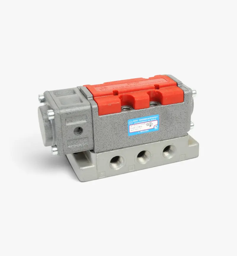

Пневмораспределитель 5Р-10-211-1
Пневмораспределитель с пневматическим управлением предназначен для переключения потоков сжатого воздуха в составе пневматических приводов и систем автоматизации. Устройство работает при номинальном давлении до 1,0 МПа и минимальном рабочем давлении 0,2 МПа.
Технические характеристики
Параметр Значение
Условный проход 10 мм
Номинальное давление 1,0 МПа
Минимальное рабочее давление 0,2 МПа
Пропускная способность 1,65 м³/ч
Присоединение пневмолиний К3/8"
Масса 1,6 кг
Конструктивные и эксплуатационные особенности
  • Пневматическое управление обеспечивает переключение распределителя внешним управляющим сигналом без применения электрического привода.
  • Условный проход 10 мм определяет пропускное сечение рабочих каналов устройства.
  • Резьбовое присоединение пневмолиний К3/8" используется для подключения к пневматическим магистралям соответствующего типоразмера.
  • Эксплуатация допускается при рабочем давлении от 0,2 до 1,0 МПа.
  • Пропускная способность составляет 1,65 м³/ч.
