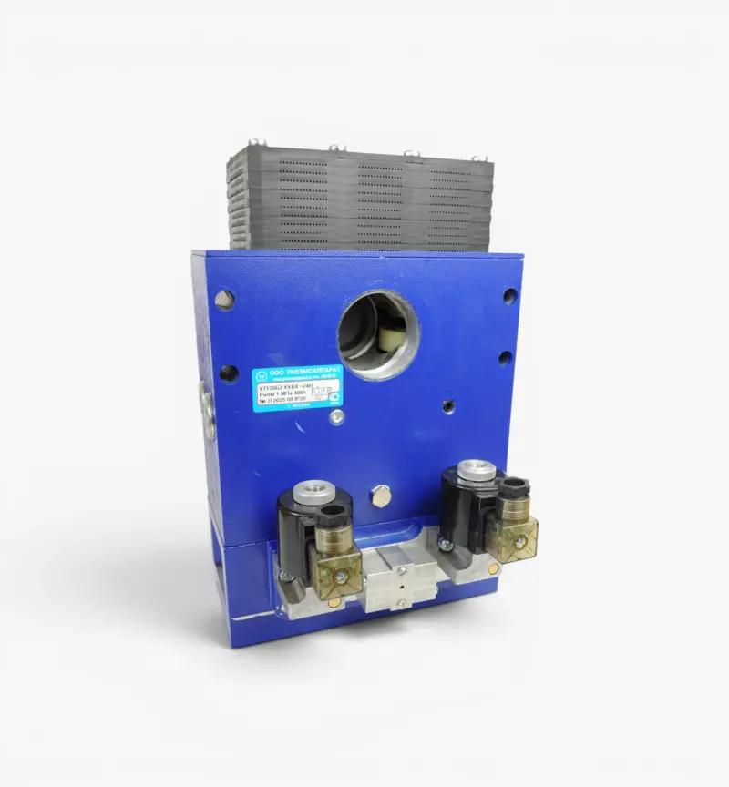

Пневмораспределитель У7126Б-2
Пневмораспределитель серии У71 с электропневматическим управлением предназначен для переключения потоков сжатого воздуха в пневматических системах. Исполнение с катушкой на 24 В постоянного тока используется для подключения к стандартным цепям управления промышленной автоматики.
Технические характеристики
Параметр Значение
Условный проход 40 мм
Номинальное давление 1,0 МПа
Минимальное рабочее давление 0,25 МПа
Присоединение пневмолиний G1 1/2"
Присоединение пневмолинии «Выход» G2"
Напряжение управления 24 В постоянного тока
Номинальная потребляемая мощность 24 Вт
Масса 14,5 кг
Конструктивные и эксплуатационные особенности
  • Электропневматическое управление обеспечивает переключение распределителя по электрическому сигналу от системы автоматики.
  • Катушка рассчитана на напряжение 24 В постоянного тока и номинальную потребляемую мощность 24 Вт.
  • Условный проход 40 мм обеспечивает работу с пневматическими потоками соответствующего сечения.
  • Подключение магистралей выполняется через резьбовые присоединения G1 1/2" и G2" для линии «Выход».
  • Допустимое рабочее давление определяется диапазоном от 0,25 до 1,0 МПа.
  • При монтаже необходимо учитывать массу изделия 14,5 кг и обеспечить совместимость резьбовых присоединений с используемыми пневмолиниями.
