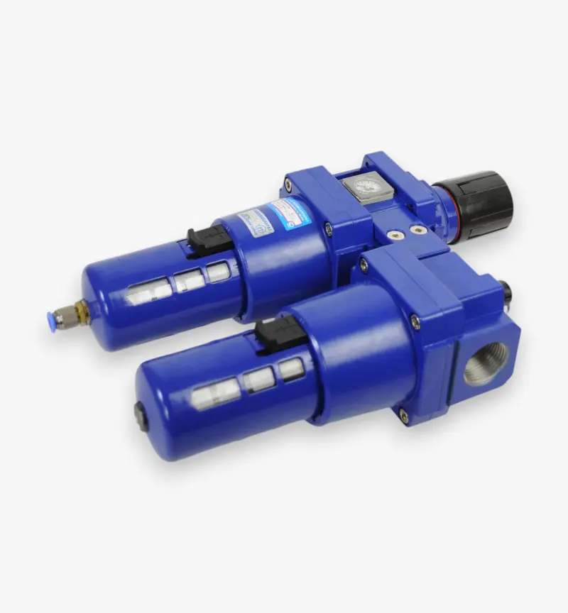

Назначение
Блок кондиционирования БКВ-25-5 применяется для подготовки сжатого воздуха в пневматических системах. Конструкция обеспечивает фильтрацию воздуха с абсолютной тонкостью 5 мкм и настройку давления на выходе в диапазоне от 0,05 до 0,85 МПа.
Технические характеристики
Параметр Значение
Условный проход 25 мм
Номинальное давление 1 МПа
Минимальное рабочее давление 0,1 МПа
Диапазон настройки давления на выходе 0,05–0,85 МПа
Абсолютная тонкость фильтрации 5 мкм
Присоединение пневмолиний G1"
Отвод конденсата Полуавтоматический
Масса 4,61 кг
Конструктивные и эксплуатационные особенности
  • Присоединение пневмолиний выполнено с резьбой G1".
  • Фильтрация сжатого воздуха осуществляется с абсолютной тонкостью 5 мкм.
  • Рабочее давление на выходе настраивается в диапазоне от 0,05 до 0,85 МПа.
  • Полуавтоматический отвод конденсата предназначен для удаления накопившейся влаги при обслуживании пневмосистемы.
  • Эксплуатация допускается при давлении в диапазоне от минимального рабочего значения 0,1 МПа до номинального значения 1 МПа.
