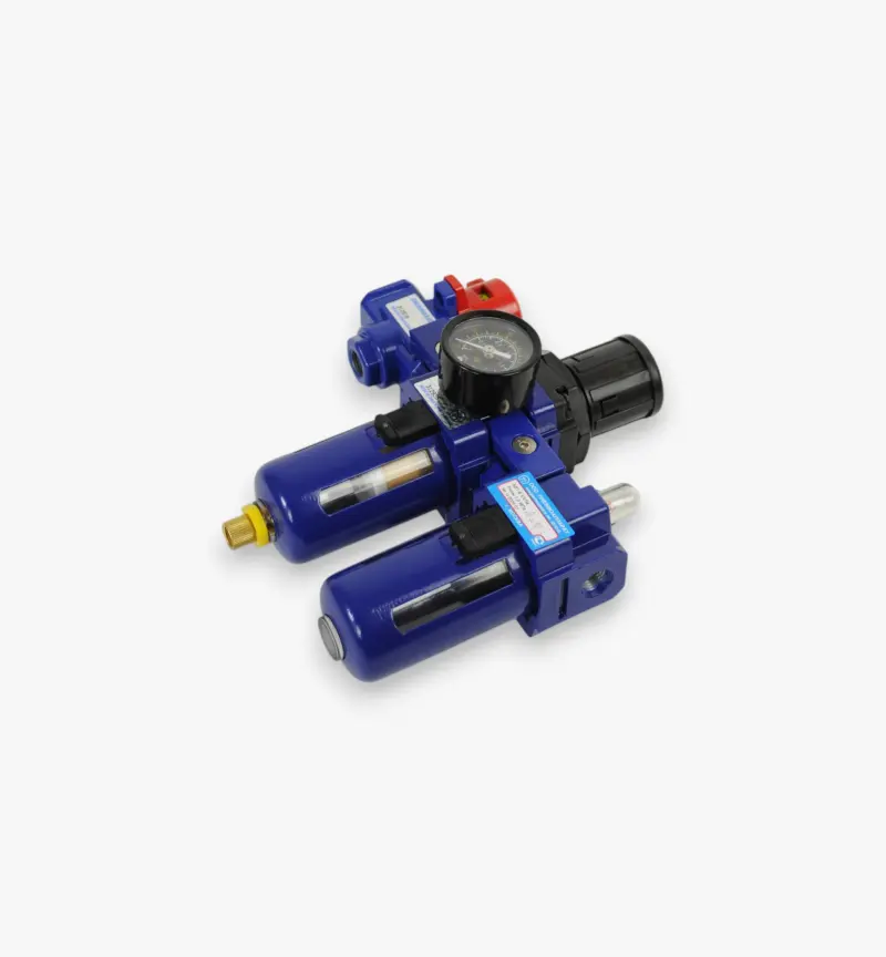

Назначение
Блок кондиционирования БК1-6 предназначен для подготовки сжатого воздуха перед подачей к пневматическому оборудованию. Устройство обеспечивает удаление механических примесей, настройку давления на выходе и отвод накопленного конденсата.
Технические характеристики
Параметр Значение
Условный проход 6 мм
Номинальное давление 1 МПа
Минимальное рабочее давление 0,1 МПа
Диапазон настройки давления на выходе 0,05–0,85 МПа
Абсолютная тонкость фильтрации 25 мкм
Присоединение пневмолиний G1/4"
Отвод конденсата Полуавтоматический
Масса 1,44 кг
Конструктивные и эксплуатационные особенности
  • Фильтрующий элемент задерживает механические загрязнения размером от 25 мкм.
  • Регулирование давления на выходе выполняется в диапазоне от 0,05 до 0,85 МПа.
  • Полуавтоматический отвод конденсата требует контроля накопления влаги и выполнения слива в соответствии с условиями эксплуатации.
  • Подключение пневмолиний осуществляется через резьбовые присоединения G1/4".
  • Номинальное давление составляет 1 МПа; минимальное рабочее давление — 0,1 МПа.
  • Условный проход блока — 6 мм.
