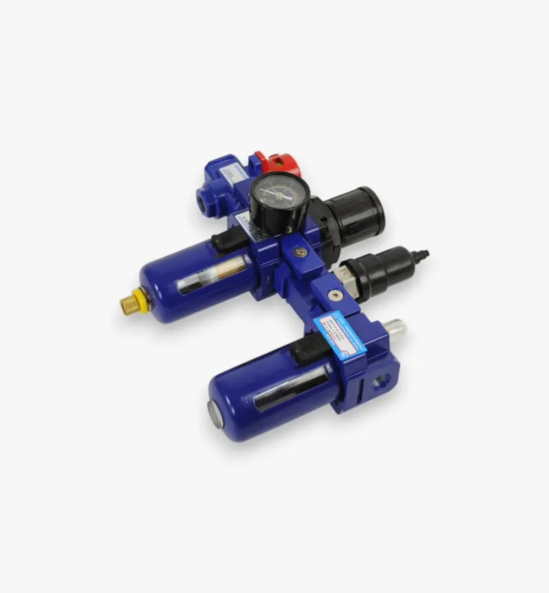

Назначение
Блок кондиционирования БК1-Р-6 предназначен для подготовки сжатого воздуха перед подачей в пневматическое оборудование. Устройство обеспечивает очистку воздуха от механических загрязнений, настройку давления на выходе и удаление конденсата.
Технические характеристики
Параметр Значение
Условный проход6 мм
Номинальное давление1 МПа
Минимальное рабочее давление0,1 МПа
Диапазон настройки давления на выходе0,05–0,85 МПа
Абсолютная тонкость фильтрации25 мкм
Присоединение пневмолинийG1/4"
Отвод конденсатаПолуавтоматический
Масса1,91 кг
Конструктивные и эксплуатационные особенности
  • Фильтрационный элемент с абсолютной тонкостью фильтрации 25 мкм удаляет механические частицы из потока сжатого воздуха.
  • Регулятор давления позволяет устанавливать давление на выходе в диапазоне от 0,05 до 0,85 МПа.
  • Полуавтоматический отвод конденсата предназначен для удаления накопившейся влаги при снижении давления в системе.
  • Подключение пневмолиний выполняется через резьбовые присоединения G1/4".
  • Эксплуатация допускается при номинальном давлении до 1 МПа и минимальном рабочем давлении 0,1 МПа.
