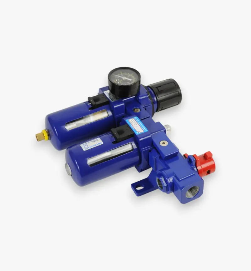

Блок кондиционирования БК2-10-5
Блок предназначен для подготовки сжатого воздуха перед подачей в пневматическое оборудование. Конструкция обеспечивает фильтрацию частиц с абсолютной тонкостью 5 мкм и настройку давления на выходе в диапазоне от 0,05 до 0,85 МПа.
Технические характеристики
Параметр Значение
Условный проход 10 мм
Номинальное давление 1 МПа
Минимальное рабочее давление 0,1 МПа
Диапазон настройки давления на выходе 0,05–0,85 МПа
Абсолютная тонкость фильтрации 5 мкм
Присоединение пневмолиний G3/8"
Отвод конденсата Полуавтоматический
Масса 3,2 кг
Конструктивные и эксплуатационные особенности
  • Фильтрующий элемент с абсолютной тонкостью фильтрации 5 мкм предназначен для удаления механических примесей из потока сжатого воздуха.
  • Регулирование выходного давления выполняется в диапазоне от 0,05 до 0,85 МПа.
  • Полуавтоматический отвод конденсата позволяет удалять накопившуюся влагу при снижении давления в системе.
  • Подключение пневмолиний осуществляется через резьбовые присоединения G3/8".
  • Блок рассчитан на работу при номинальном давлении до 1 МПа; минимальное рабочее давление составляет 0,1 МПа.
