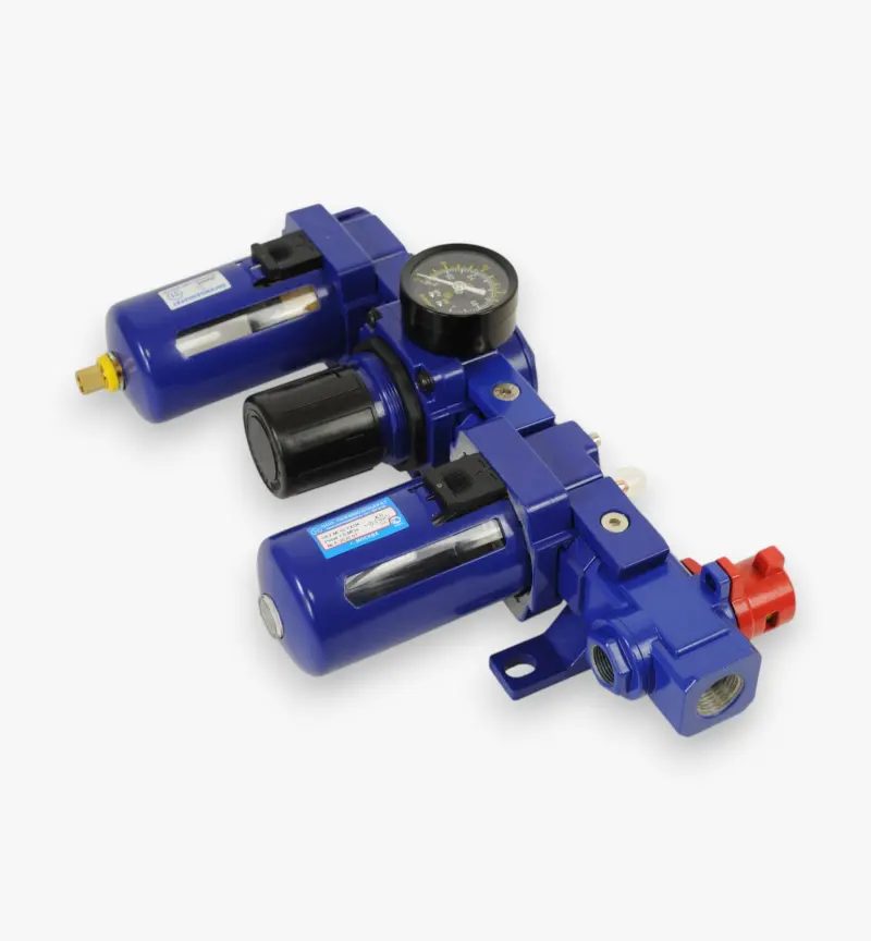

Блок кондиционирования БК2-М-10-5 Блок предназначен для подготовки сжатого воздуха в пневматических системах: удаления механических загрязнений и регулирования давления на выходе. Конструкция...
ООО «ПЦ»Блок предназначен для подготовки сжатого воздуха в пневматических системах: фильтрации механических примесей, удаления конденсата и регулирования давления на выходе.
| Параметр | Значение |
| Условный проход | 10 мм |
| Номинальное давление | 1 МПа |
| Минимальное рабочее давление | 0,1 МПа |
| Диапазон настройки давления на выходе | 0,05–0,85 МПа |
| Абсолютная тонкость фильтрации | 25 мкм |
| Присоединение пневмолиний | G3/8" |
| Отвод конденсата | Полуавтоматический |
| Масса | 2,85 кг |
