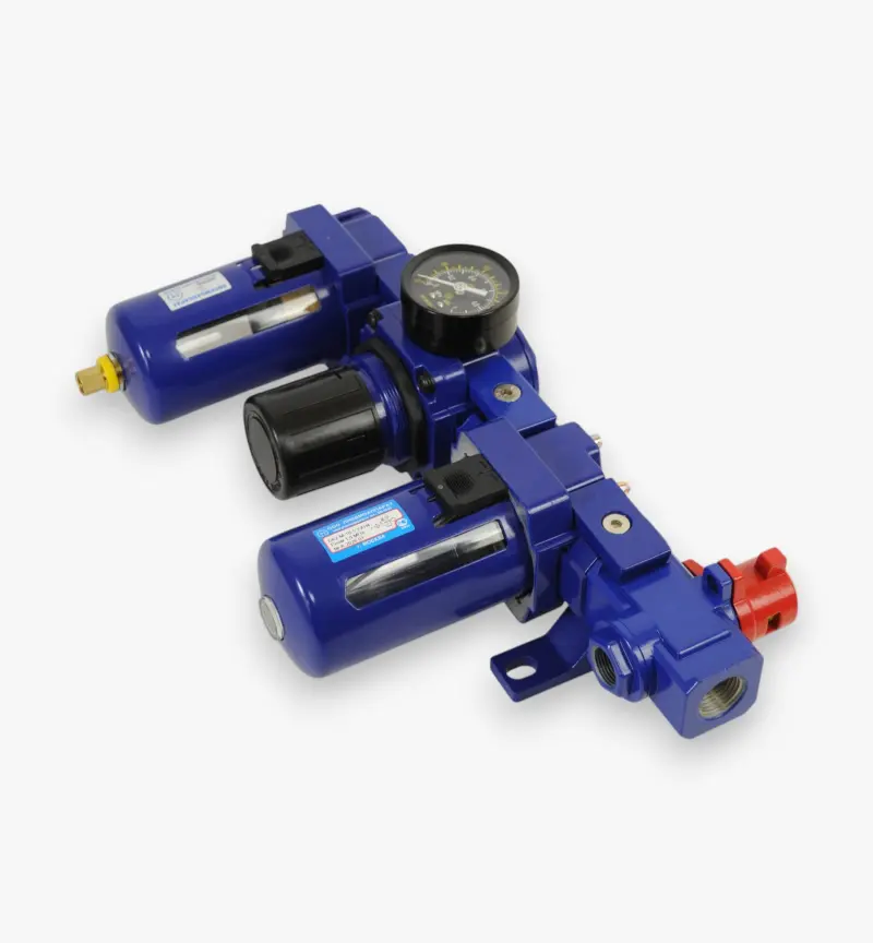

Блок кондиционирования БК2-М-10 Блок предназначен для подготовки сжатого воздуха в пневматических системах: фильтрации механических примесей, удаления конденсата и регулирования давления на...
ООО «ПЦ»Блок предназначен для подготовки сжатого воздуха в пневматических системах: удаления механических загрязнений и регулирования давления на выходе. Конструкция оснащена полуавтоматическим отводом конденсата.
| Параметр | Значение |
| Условный проход | 10 мм |
| Номинальное давление | 1 МПа |
| Минимальное рабочее давление | 0,1 МПа |
| Диапазон настройки давления на выходе | 0,05–0,85 МПа |
| Абсолютная тонкость фильтрации | 5 мкм |
| Присоединение пневмолиний | G3/8" |
| Отвод конденсата | Полуавтоматический |
| Масса | 3,54 кг |
