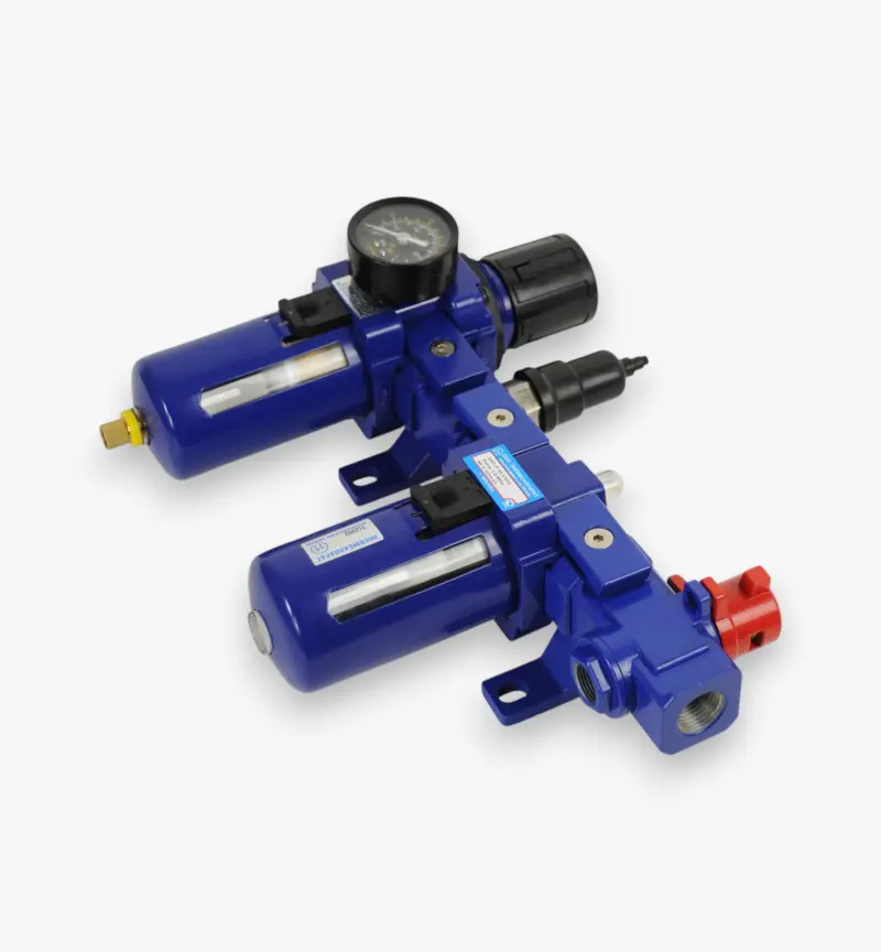

Назначение
Блок кондиционирования БК2-Р-10 предназначен для подготовки сжатого воздуха перед подачей в пневматическое оборудование. Устройство обеспечивает очистку воздуха от механических загрязнений, настройку давления на выходе и удаление накопившегося конденсата.
Технические характеристики
Параметр Значение
Условный проход 10 мм
Номинальное давление 1 МПа
Минимальное рабочее давление 0,1 МПа
Диапазон настройки давления на выходе 0,05–0,85 МПа
Абсолютная тонкость фильтрации 25 мкм
Присоединение пневмолиний G3/8"
Отвод конденсата Полуавтоматический
Масса 3,03 кг
Конструктивные и эксплуатационные особенности
  • Фильтрация сжатого воздуха с абсолютной тонкостью 25 мкм снижает содержание механических примесей в пневмолинии.
  • Регулирование давления выполняется в диапазоне от 0,05 до 0,85 МПа.
  • Полуавтоматический отвод конденсата обеспечивает удаление влаги из фильтра при снижении давления в системе.
  • Подключение к пневмолиниям осуществляется через резьбовые присоединения G3/8".
  • Работа допускается при номинальном давлении до 1 МПа и минимальном рабочем давлении 0,1 МПа.
