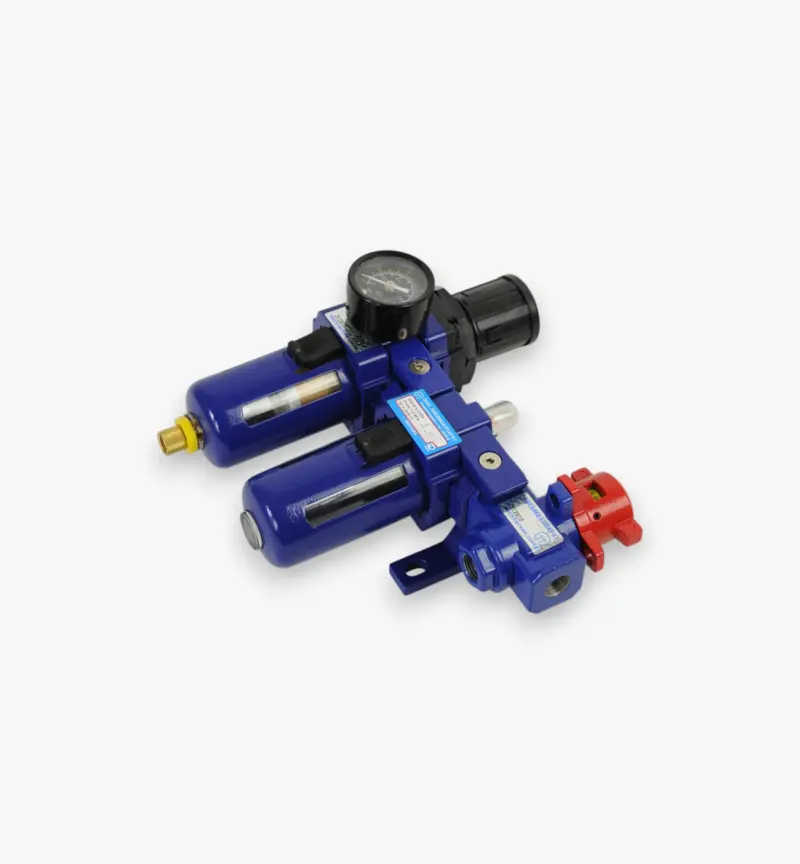

Назначение Блок кондиционирования БК2-10 применяется для подготовки сжатого воздуха в пневматических системах. Конструкция обеспечивает очистку воздуха от механических примесей, настройку давления...
ООО «ПЦ»Блок кондиционирования БК2-6-5 применяется в пневматических системах для очистки сжатого воздуха от механических примесей, регулирования давления на выходе и удаления конденсата. Условный проход пневмолиний составляет 6 мм.
| Параметр | Значение |
| Условный проход | 6 мм |
| Номинальное давление | 1 МПа |
| Минимальное рабочее давление | 0,1 МПа |
| Диапазон настройки давления на выходе | 0,05–0,85 МПа |
| Абсолютная тонкость фильтрации | 5 мкм |
| Присоединение пневмолиний | G1/4" |
| Отвод конденсата | Полуавтоматический |
| Масса | 1,85 кг |
