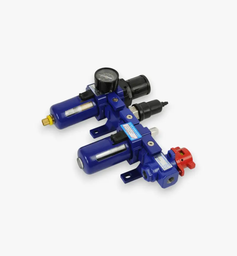

Назначение Блок кондиционирования БК2-10 применяется для подготовки сжатого воздуха в пневматических системах. Конструкция обеспечивает очистку воздуха от механических примесей, настройку давления...
ООО «ПЦ»Блок предназначен для подготовки сжатого воздуха перед подачей в пневматические устройства. Рабочая среда проходит фильтрацию, после чего давление на выходе может быть настроено в установленном диапазоне. Удаление накопившегося конденсата выполняется через полуавтоматический отвод.
| Параметр | Значение |
| Условный проход | 6 мм |
| Номинальное давление | 1 МПа |
| Минимальное рабочее давление | 0,1 МПа |
| Диапазон настройки давления на выходе | 0,05–0,85 МПа |
| Абсолютная тонкость фильтрации | 5 мкм |
| Присоединение пневмолиний | G1/4" |
| Отвод конденсата | Полуавтоматический |
| Масса | 2,31 кг |
