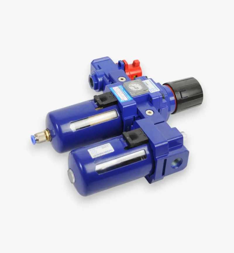

Назначение Блок кондиционирования БКВ1-10 предназначен для подготовки сжатого воздуха в пневматических системах. Устройство выполняет очистку воздуха от механических примесей, регулирование...
ООО «ПЦ»Блок кондиционирования БКВ1-10-5 предназначен для подготовки сжатого воздуха в пневматических системах. Конструкция объединяет фильтрацию рабочей среды, регулирование давления на выходе и отвод конденсата.
| Параметр | Значение |
| Условный проход | 10 мм |
| Номинальное давление | 1 МПа |
| Минимальное рабочее давление | 0,1 МПа |
| Масса | 03.08 кг |
| Присоединение пневмолиний | G3/8" |
| Отвод конденсата | Полуавтоматический |
| Абсолютная тонкость фильтрации | 5 мкм |
| Диапазон настройки давления на выходе | 0,05–0,85 МПа |
