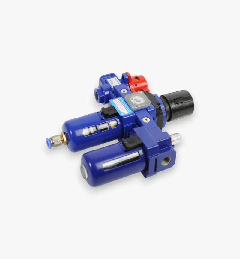

Назначение
Блок кондиционирования БКВ1-6 применяется для очистки сжатого воздуха от механических примесей, настройки давления на выходе и удаления конденсата перед подачей воздуха к пневматическому оборудованию.
Технические характеристики
Параметр Значение
Условный проход6 мм
Номинальное давление1 МПа
Минимальное рабочее давление0,1 МПа
Диапазон настройки давления на выходе0,05–0,85 МПа
Абсолютная тонкость фильтрации25 мкм
Присоединение пневмолинийG1/4"
Отвод конденсатаПолуавтоматический
Масса1,33 кг
Конструктивные и эксплуатационные особенности
  • Фильтрационный элемент с абсолютной тонкостью фильтрации 25 мкм удаляет механические загрязнения из потока сжатого воздуха.
  • Регулирование давления выполняется в диапазоне от 0,05 до 0,85 МПа.
  • Полуавтоматический отвод конденсата обеспечивает удаление накопленной влаги при обслуживании пневмосистемы.
  • Подключение пневмолиний осуществляется через резьбовые присоединения G1/4".
  • Блок рассчитан на номинальное давление до 1 МПа; минимальное рабочее давление составляет 0,1 МПа.
