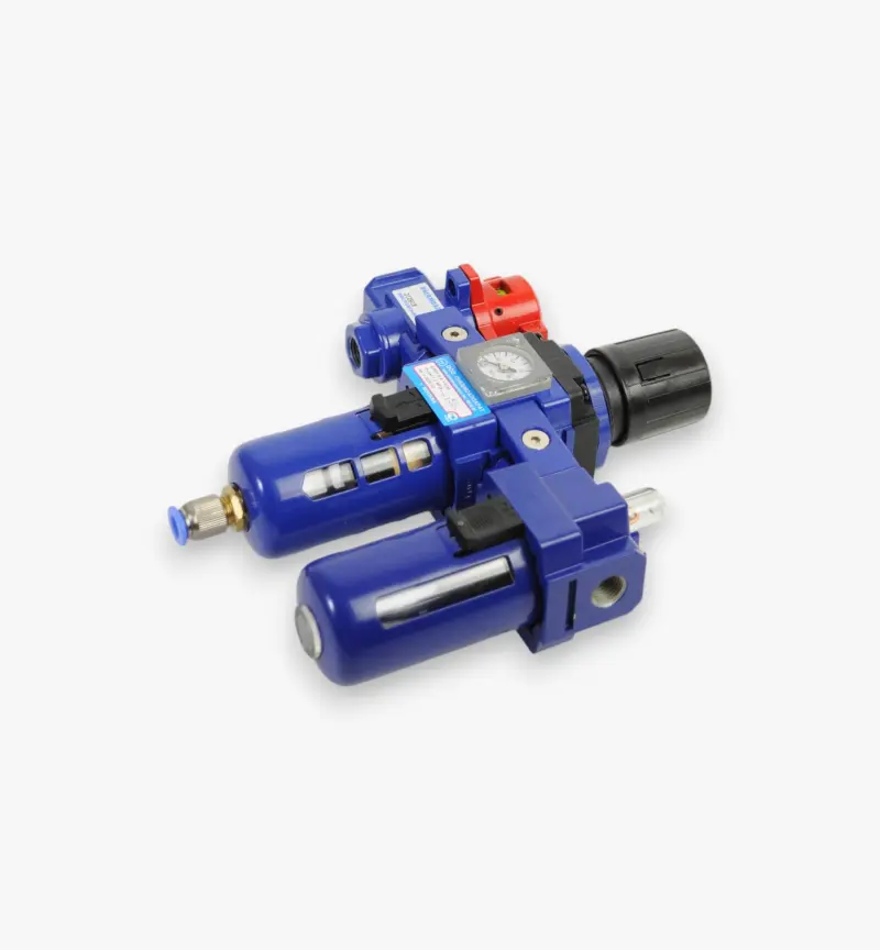

Назначение Блок кондиционирования БКВ1-10 предназначен для подготовки сжатого воздуха в пневматических системах. Устройство выполняет очистку воздуха от механических примесей, регулирование...
ООО «ПЦ»Блок кондиционирования БКВ1-6-5 предназначен для подготовки сжатого воздуха перед подачей в пневматические устройства и исполнительные механизмы. Конструкция объединяет фильтрацию воздуха и регулирование давления на выходе.
| Параметр | Значение |
| Условный проход | 6 мм |
| Номинальное давление | 1 МПа |
| Минимальное рабочее давление | 0,1 МПа |
| Диапазон настройки давления на выходе | 0,05–0,85 МПа |
| Абсолютная тонкость фильтрации | 5 мкм |
| Присоединение пневмолиний | G1/4" |
| Отвод конденсата | Полуавтоматический |
| Масса | 1,74 кг |
При выборе и установке блока необходимо учитывать условный проход пневмолиний, рабочее давление системы и требуемое давление на выходе. Для поддержания рабочих характеристик следует контролировать состояние фильтрующего элемента и своевременно удалять конденсат.
