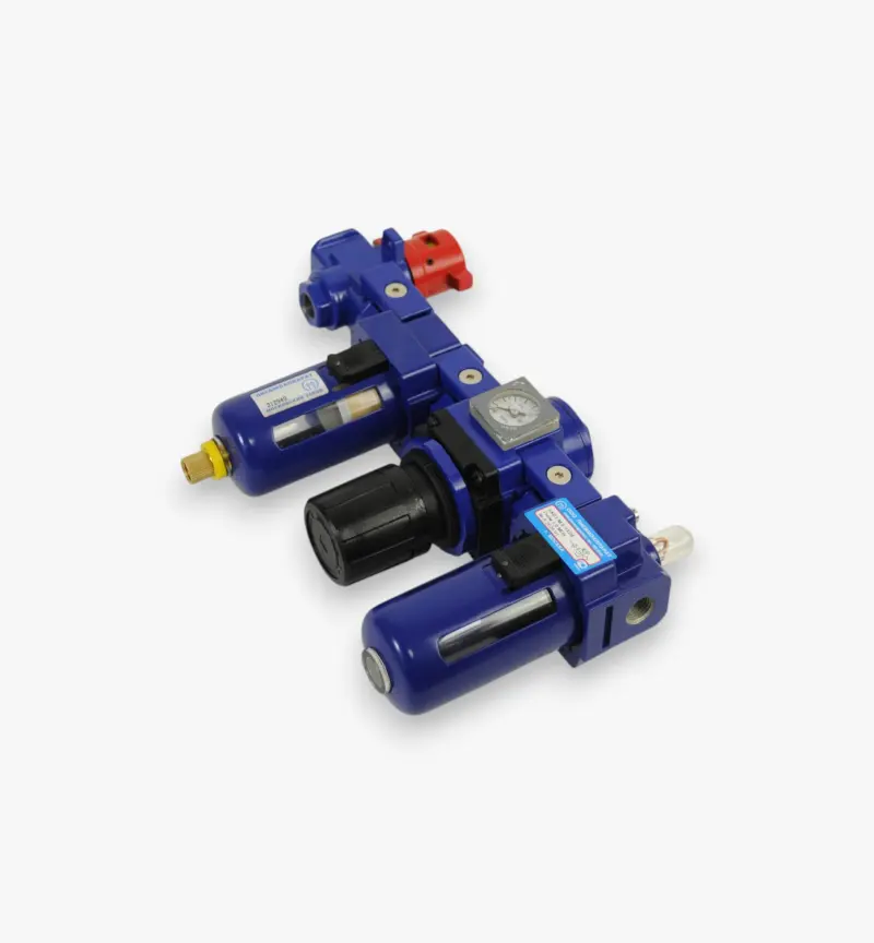

Назначение Блок кондиционирования БКВ1-10 предназначен для подготовки сжатого воздуха в пневматических системах. Устройство выполняет очистку воздуха от механических примесей, регулирование...
ООО «ПЦ»Блок предназначен для подготовки сжатого воздуха в пневматических системах. Конструкция обеспечивает удаление механических примесей, настройку давления на выходе и отвод конденсата.
| Параметр | Значение |
| Условный проход | 6 мм |
| Номинальное давление | 1 МПа |
| Минимальное рабочее давление | 0,1 МПа |
| Диапазон настройки давления на выходе | 0,05–0,85 МПа |
| Абсолютная тонкость фильтрации | 25 мкм |
| Присоединение пневмолиний | G1/4" |
| Отвод конденсата | Полуавтоматический |
| Масса | 1,7 кг |
