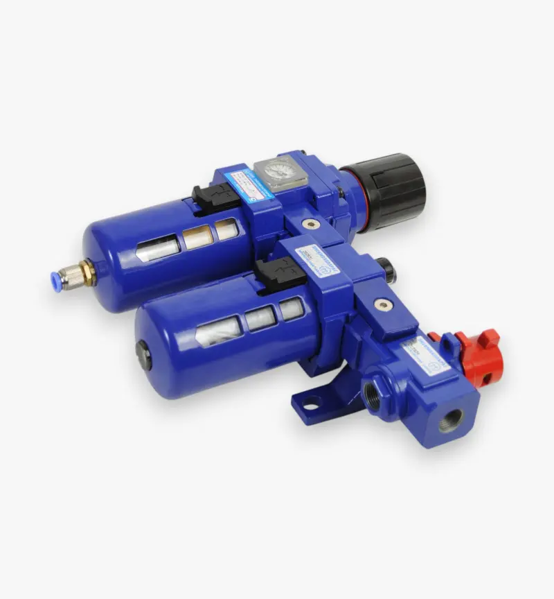

Назначение
Блок кондиционирования БКВ2-10 предназначен для подготовки сжатого воздуха в пневматических системах. Устройство выполняет фильтрацию воздуха и регулирование давления на выходе в заданном диапазоне.
Технические характеристики
Параметр Значение
Условный проход 10 мм
Номинальное давление 1 МПа
Минимальное рабочее давление 0,1 МПа
Диапазон настройки давления на выходе 0,05–0,85 МПа
Абсолютная тонкость фильтрации 25 мкм
Присоединение пневмолиний G3/8"
Отвод конденсата Полуавтоматический
Масса 2,39 кг
Конструктивные и эксплуатационные особенности
  • Фильтрующий элемент обеспечивает удаление механических примесей размером от 25 мкм.
  • Регулирование давления на выходе выполняется в диапазоне от 0,05 до 0,85 МПа.
  • Полуавтоматический отвод конденсата предназначен для удаления накопленной влаги из фильтрующей части блока.
  • Подключение пневмолиний осуществляется через резьбовые присоединения G3/8".
  • Номинальное давление блока составляет 1 МПа, минимальное рабочее давление — 0,1 МПа.
