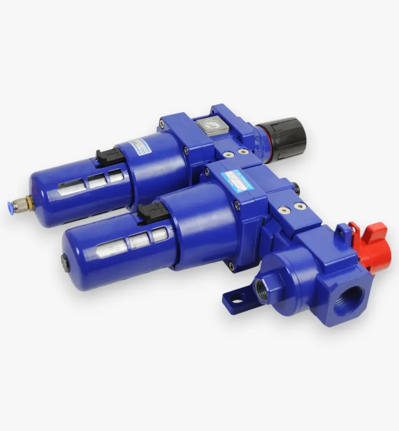

Назначение
Блок кондиционирования БКВ2-25 предназначен для подготовки сжатого воздуха перед подачей в пневматическое оборудование. Блок выполняет фильтрацию воздуха, регулирование давления на выходе и отвод конденсата.
Технические характеристики
Параметр Значение
Условный проход 25 мм
Номинальное давление 1 МПа
Минимальное рабочее давление 0,1 МПа
Диапазон настройки давления на выходе 0,05–0,85 МПа
Абсолютная тонкость фильтрации 25 мкм
Присоединение пневмолиний G1"
Отвод конденсата Полуавтоматический
Масса 4,47 кг
Конструктивные и эксплуатационные особенности
  • Фильтрация сжатого воздуха с абсолютной тонкостью 25 мкм снижает содержание механических загрязнений в пневмолинии.
  • Регулирование давления на выходе выполняется в диапазоне от 0,05 до 0,85 МПа.
  • Полуавтоматический отвод конденсата обеспечивает удаление накопленной влаги при снижении давления в системе.
  • Присоединение пневмолиний G1" рассчитано на монтаж в пневматических системах с соответствующей резьбой.
  • Номинальное давление блока составляет 1 МПа; минимальное рабочее давление — 0,1 МПа.
